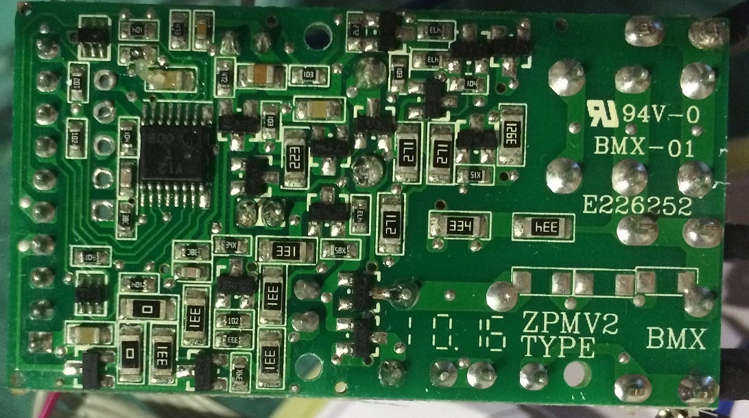

Здравствуйте.
В общем в подставку чайника попали продукты, тем самым какой то потенциал от фазы, через контакты датчика температуры, высадил чип управления - короткое по питанию. Его отпаял - заработала сенсорная панель, но не уверен, что правильно.
Теперь вопрос стоит, что это за чип, какая его маркировка и где взять прошивку, поскольку рядом есть контакты 5пин похожие на порт программирования.
Относительно порта программирования: 1пин - квадратный улыбка, 3пин- +V, 4-GND, остальные сигнальные - может поможет в опознании контроллера.
Чип похож на AT89LP216 - но распиновка не совпадает.
Может у кого был опыт работы с подобной вещью - жаль выбрасывать...
Есть фотка чипа с обратной стороны, там тоже есть циферии
