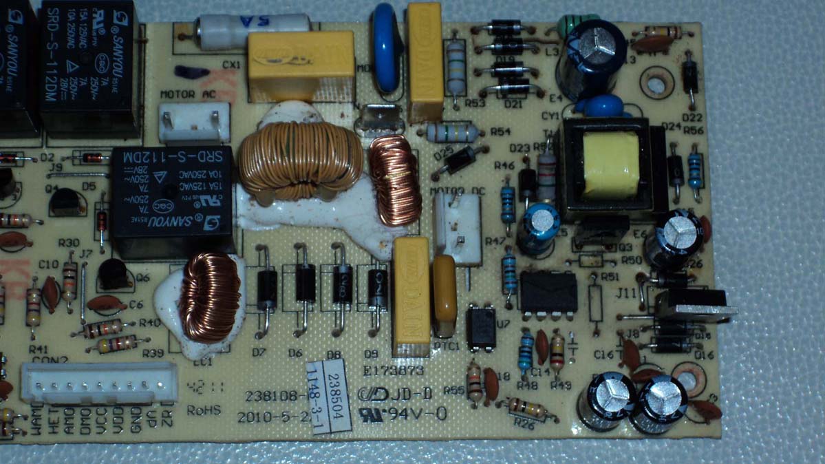

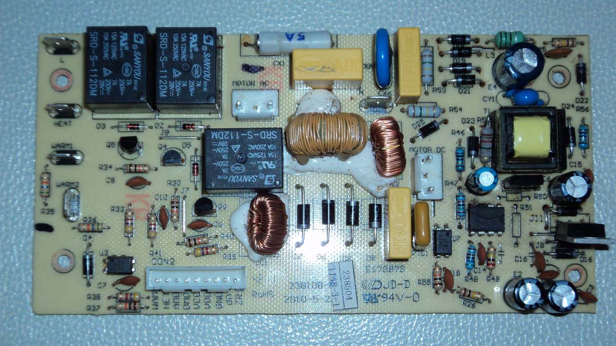

Уважаемые форумчане, погорела кофемашина (причину не знаю - не был рядом в тот момент)...Black&Dacker PRCM-500 При разборке и ревизии обнаружены выгоревшие детали: ШИМ - AP3706P-G1 , NPN транзистор - EU13003E , диодный мост (1N4007), предохранитель 5А(взорвался нафиг), несколько резисторов. Один резистор выгорел дотла и буквально рассыпался(на плате он R50 и маркировку его разобрать ,увы , не представляется возможным).Остальные детали определены и заменены. R51 - 1,5 Ом.(на фото просто до того как впаян) ...Стабилизатор AS7805A - целый.Оптопара EL817. Конденсаторы Е5 - 4,7мф, Е6 - 470мф .Керамические кондёры все - 0,1мф, кроме С15 - 100пф...Микрухи уже заказаны у наших восточных братьев...транзистор заменен на MJE13003...(но и EU13003E тоже заказаны там же у кетавцев)...А вопрос состоит в том, как узнать номинал сгоревшего резистора R50 ???...и может чем-то можно заменить ШИМ-контроллер? Паяльник держу с правильной стороны и уверенно, но в ШИМках увы не силён совсем...Фото и даташиты прилагаются...Буду признателен за помощь в установлении номинала резистора R50.... ПыСы: в поиске уже был и про хлебопечку читал, но так и не понял как решили проблему...

Можно взять ТОР227 и переделать питатель по даташиту на эту микросхему.Много где переделывал когда попадался эксклюзивный шим

детальки уже едут и , в принципе, только сроки напрягают ,а вот мне бы узнать Каков Номинал взорванного резистора (R50 на плате)??? ... это то и есть основное...Хотя и от альтернативной схемки на ТОРе не отказался бы....если конечно не затруднит...

http://www.farnell.com/datasheets/26245.pdf
В даташите есть схема включения с номиналами по ней и собирайте-работает проверено

DrLecter писал:
Где оно стоит,на какой лапе не вижу на фото, в дашите схема, посмотри,на крайняк, сдери с него скальпелем краску, замеряй туда - сюда до обрыва, сложи в кучу
Ну вот же, ты уже здесь был, смотри на фото по расцветки, 7 нога

Подай питание извне с ограничением тока нсли знаешь что это

краску сдирать не с чего...резак R50 рассыпался совсем...сгорел дотла практически ...только ноги остались и вроде маркировка начинается и (похоже было)заканчивается коричневой полосой(предполагаю что он был 10 Ом) идёт он к первой ноге ШИМ. Проц стоит ABOV MC80F7708QP...как его проверить(жив или нет) - увы не знаю...

проц можно проверить подав на него питание и посмотрев картинку на экране если там есть шевеление то значит жив.
Резик ваш токоограничительный посему должен быть один ом,можно и 10 поставить только блок в защиту провалиться.Ну и лампочку ватт на 40 не помешало бы чтобы бах опять не пришёл
