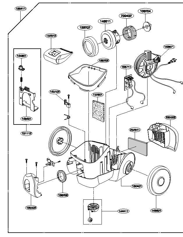

Суть проблемы:
Через месяц использования возник следующий трабл. Через 12-15 минут активного использования (чистый пылесборник, слегка грязный ковер) пылесос перегревается и отключается. При этом если не пылесосить а просто включить пылесос на "пусть жужжит" он работает нормально . Кроме того появился еле уловимый присвист.
В сервисном центре нас послали - сказали что ,мол, нужно чистить пылесборник одежной щеткой и во время уборки подымать щетку от пола (т.е. провел щеткой по полу - поднял щетку - опять провел по полу - опять поднял). Вобщем маразм и отмазки.
Ваши рекомендации? Как бороться. А то слегка напрягает пылесосить одну комнату, а потом ждать полчаса пока пылесос остынет, чтоб убрать вторую комнату.

WerdnaR, в первую очередь действительно нужно проверить всю систему прохождения воздуха на предмет засора (щетка,трубки, шланг), поменять пылесборник и хеппа- фильтр, если дефект не устранится, вполне возможно что термозащита внутри пылесоса срабатывает раньше времени..

сними шланг и вклычи были случаи когда комок мусора застревал в шланге и перегревался

Сообщение #4 От 16/11/2007 10:14 цитата
Внимательно перечитай инструкцию. Поищи про щетку и про поднятие от пола.
Попробуй еще раз сдать в ремонт с жалобой "Отключается".
Если будут отказывать - пригрози звонком на "Горячую линию" LG.
Пылесос - проще не бывает. Реально - заменить движок. Никаких особенных фильтров там нету.
ДОБАВЛЕНО Ноябрь 16 2007
вот
  EX_VIEW.JPG  88.06 КБ  Скачано: 3962 раз(а)

grek2k, Согласен на 100%. Бывает, что меняем движок ещё на гарантии..., но (WerdnaR, на всякий случай прочитай инструкцию на предмет времени использования пылесоса на максимальной мощности (если не ошибаюсь - около 10 мин. - реально мотор может перегреваться на этом режиме через большее время использования).

По поводу прохождения пути воздуха - все конечно проверял никаких засоров нет.
Инструкцию еще перед походом в сервисник досконально изучил (не в первый раз с гарантийщиками дело имею). Ничего там про ограничение времени нет и про поднятие щетки тоже. Я сам требовал чтоб мне показали про поднятие щетки в инструкции. Вообще она там куцая, эта инструкция.
По поводу неправильно отрегулированной термозащиты - тогда откуда присвист?
Я думаю что движок хреновенький, но доказыватьэто в гарантийном отделе - себе дороже.
