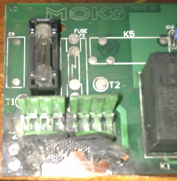

Вытяжка Best BF-K5020-B фото печатной платы.

Здравствуйте коллеги. из за перепада напряжения превратилась в уголь добрая треть силовой платы. если у кого то есть данные на эту деталь прошу поделиться.

makke , выложи фото , что осталось . И в заголовке модель поправь .

KRAB, мне хотя бы фото печатной платы о схеме я и не мечтаю
shov244, модель так была записана на шильдике, более короткое название K5020.

В силовой части, восстановить думаю можно...

makke, две первые фотки при лучине делал ? Один ребус ... Скидывай фото по новому или рассказывай ...
Я как понял , выгорело где подключается двигатель ... или двигатель с подсветкой ... или двигатель , подсветка и сеть ? Тогда если смотреть на 2-е фото , что за провода идут сверху ? Запитка транса , которого нет на плате ...или это выход на подсветку ? Красный разъем понятно - для подключения кнопок .Микросхемы : первая - контроллер , вторая типа ULN2003 - буфер между контроллером и 4 реле . 3 маленьких реле - это для включения скорости двигателя , а одно стоящее отдельно - для подсветки . Если управление работает , то не трудно востановить выгоревший кусок платы ... подключив (припаяв) к реле напрямую , исключив этот кусок .

shov244, фотки завтра перезалью, сделаю фото при норамальном освещении. выгорело возле разъема двигателя от перепада напряжения. там был варистор и кондер пусковой. от края платы первые 3 ноги можно считать как общий, 4 я так понял пусковая обмотка и далее 4 обмотки=4скорости. завтра заберу плату управления подключу и буду смотреть что там и как. 4 проводка это на выносной транс питание 12 вольт.

makke писал:
