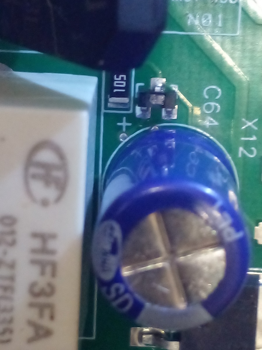

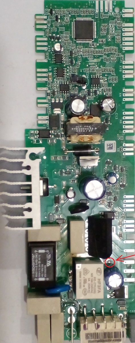

Добрый день.
Помогите, пожалуйста, опознать сгоревший транзистор.
Кофемашина Siemens TE653M11RW/12 после превышения напряжения.
Сгорел варистор на 300 В, предохранительная дорожка к нему, вздулся конденсатор С64 (22 мкф х 400 В) и транзистор возле конденсатора С64 - обвел красным.
Других видимых и проверенных тестером элементов не обнаружил.
На сгоревшем транзисторе видно в начале "L" или "1" и в конце "8" от партии или серии.
На модуле нет других транзисторов с такой маркировкой.
Фото добавляю.
Спасибо.
