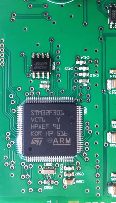

Вытяжка Siemens, во время работы остановился двигатель.
Подсветка работает, регулируется яркость LED (драйвер работает).
Индикация работает, меняет режим работы двигателя, который не работает.
Сам двигатель прозвонил, обмотки целые, три фазы имеют одинаковое сопротивление, питание на обмотки с драйвера управления не идет, управление электронное.
Если выдернуть вилку из розетки до полного разряда конденсатора питания, а затем включить, выводит код самодиагностики/код ошибки: 131710. В момент диагностики замерил питание микросхем драйвера, что идут на каждое плечо обмоток, питание пытается появиться, доходит до 10 в, раза три и отключается... При включении вытяжки кнопкой, индикация появляется, а напряжения нет...

yura.risk, 1.S/M нет на такие вещи,они считаются одноразовыми.2.По поводу ошибки,"профессор" STM32F301VCT6 в результате самодиагностики обнаружил неисвправность силового блока.Будем дальше общаться? Тогда фото блока и пункт №1

Во вложенном файле показаны точки в которых при диагностике появляется питание, раза три до 10 вольт, а потом исчезает и уже после нажатия кнопки вытяжки, не появляется. Это питание драйверов L6388ED для управления силовыми модулями...

Думаю это процессор STM32F301VCT6 слёг... улыбка

Хотел уже отключаться.Настройки хранятся в 24С04.Можно попробовать считать и перезаписать в новую или в свою.Перед этим ОБЗАТЕЛЬНО!!! сохранить считанное.Но вначале проверка Силовой части как написал.Сброс может быть по причине не устранённой неисправности.

Заменил драйвера, силовые элементы, результат пока тот же. Оказались рабочие.
Аналогичных силовых транзисторов (STGF6NC60HD) не нашел, поставил аналог (STP6NK60ZFP).
Впаял индикатор в виде светодиода на их питание драйверов.
С индикатором четко видно процесс диагностики, три сигнала на подачу напряжения и отключение.

Надо значит проверять сам двигатель,обвязку драйверов .Я уверен,да и "...процесс диагностики, три сигнала на подачу напряжения и отключение..."это подтверждает.Что-то не проходит диагностику.А вот что,надо искать.Попробовать бы вместо двигателя подключить обыкновенные лампы накаливания.Марки вашего двигателя я не знаю.Там кроме обмоток должны присутствовать датчики скорости на основе эф.Холла.На растоянии не возможно ставить диагноз.Включайте интуицию!У меня был в утечке один из транзисторов.Заменил все 6 и всё заработало.Но я к сожалению тогда не сделал записей.

Было бы неплохо знать весь алгоритм диагностики процессором STM32F301VCT6, последовательность, что, когда проверяется...
