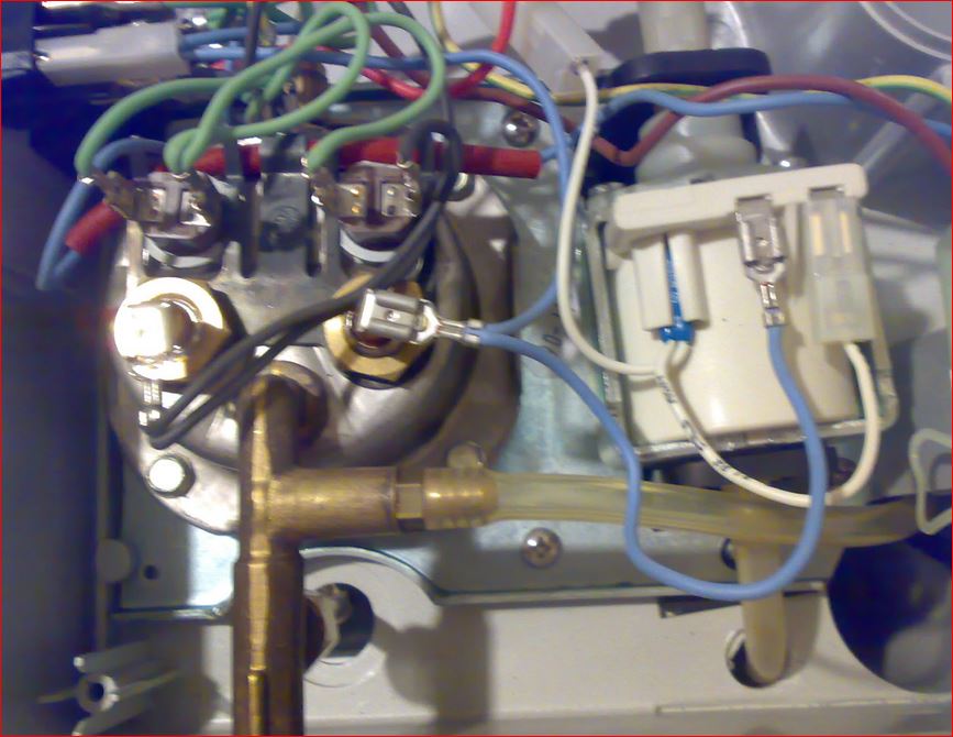

Мужики подскажите плиз как проверить давление?
Последнее время начал замечать что при приготовлении Эспрессо кофе еле еле бежит. Может износ помпы?
В инструкции написано что давление 13-15 бар.
Помпа стоит именно как на картинке :Pompa ULKA EX5 230V.
Схему по парт номерам нашёл на просторах инета.
Или нужно ли делать какую нибудь профилактику?
Заранее спасибо.

shov244
Сообщения: 3825
Сообщение #2 От 04/03/2013 13:03 цитата
kraf, в первую очередь нужно сделать профилактику , а уж потом думать о замене помпы ... для этого нужно открыть руководство по эксплуатации своей кофеварки или на аналогичную .

Если хочешь узнать "сикоко?" , тогда вскрывай кофеварку и на выходе цепляй манометр ... только нужно ли это делать . Достаточно только провести качественную профилактику , а там уж принимать решение по замене помпы .

В принципе кофеварка простая состоит из двух частей: помпа и нагреватель, как я понял из совета интернета проверить магистраль на наличие накипи на выходе, и сам насос. Я думал как отдельно проверить насос на наличие того давления который должен дать а потом всё остальное.

Вчера перебрал помпу, на вид всё ок, придраться не к чему (по виду), собрал. Потом решил проверить решётку снизу к которой рожок кофем заворачивается, а там решётся за 6 лет как наждачкой затёртой и отверстия еле еле просматриваются, иголочкой прочистил. Включил всё качает без проблем. Какое давление выдаёт на выходе не знаю. Надо приготовить кофе посмотреть.

Я всётаки разобрал блок подготовки воды (нагреватель), Стоит прокладка резиновая, побоялся чистить кислотой, в нормальном состоянии. Был сильно загрезнён вся накипь которая осыпалась с тэна осталась внутри, трубка идущая вверх (незнаю как правильно назвать) была сверху зеленоватого цвета (начала окисляться). Всё прочистил.
Но проблема осталась!!!
Кофе пару раз сварил также медленно течёт. Как проверить давление не знаю!
Хоть бери манометр, только какой?

Добрый день, обратите внимание как проходит горячая вода через паровую трубку, если там напор слабенький, однозначно грязный бойлер или фильтр который стоит после бака с водой перед помпой, если норм, - смотрите трубки от боллера к ЗУ (бривер).
Помпы летят редко, возьмите лимонной кислоты разбавьте с тёплой водой и залейте в бак, включите сначала горячую воду, потом пар, затем также проганите нажав ризинг цикл.
После залейте чистой воды и проделайте всё заново. Поможет 100%, каждый день так делаем в сервисном центре)))
Чаще всего:
грязный фильтр после бака, перед помпой
носик который упирается в бривер
просто сетка бривера сильно забита

shov244, )))) действительно глянул не туда))) по поводу манометра у нас вот такой, но можно использовать любой жидкостный с необходимым рабочим давлением.
В помпе обычно из-за износа меняется сальник на поршне или пружинка на клапанах (там их два прямой и обратный, у обоих стоят пластмассовые шарики, закрывающие канал)
Данные помпы работают при наличии воды, на сухую включать не стоит, греется катушка и быстро изнашиваются детали)

Так подскажите как всё таки проверить давление насоса, куда воткнуть манометр? А после того придётся включать на сухую?

Манометр надо подсоединять к выходу помпу (белый пластмассовый с резьбой внутри) На сухую, советую долго не включать.
У меня на днях приходил аппарат с подобной проблемой, также пропадало давление.
Выяснилось, помпа близко расположена к бойлеру, из-за постоянного нагрева в ней затвердели сальники.
Провели замену - клиент доволен)

Тема решена!
Замена помпы, заказывал в интернет магазине!
