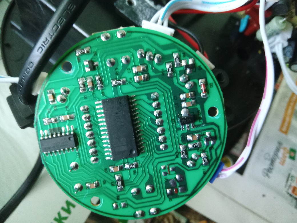

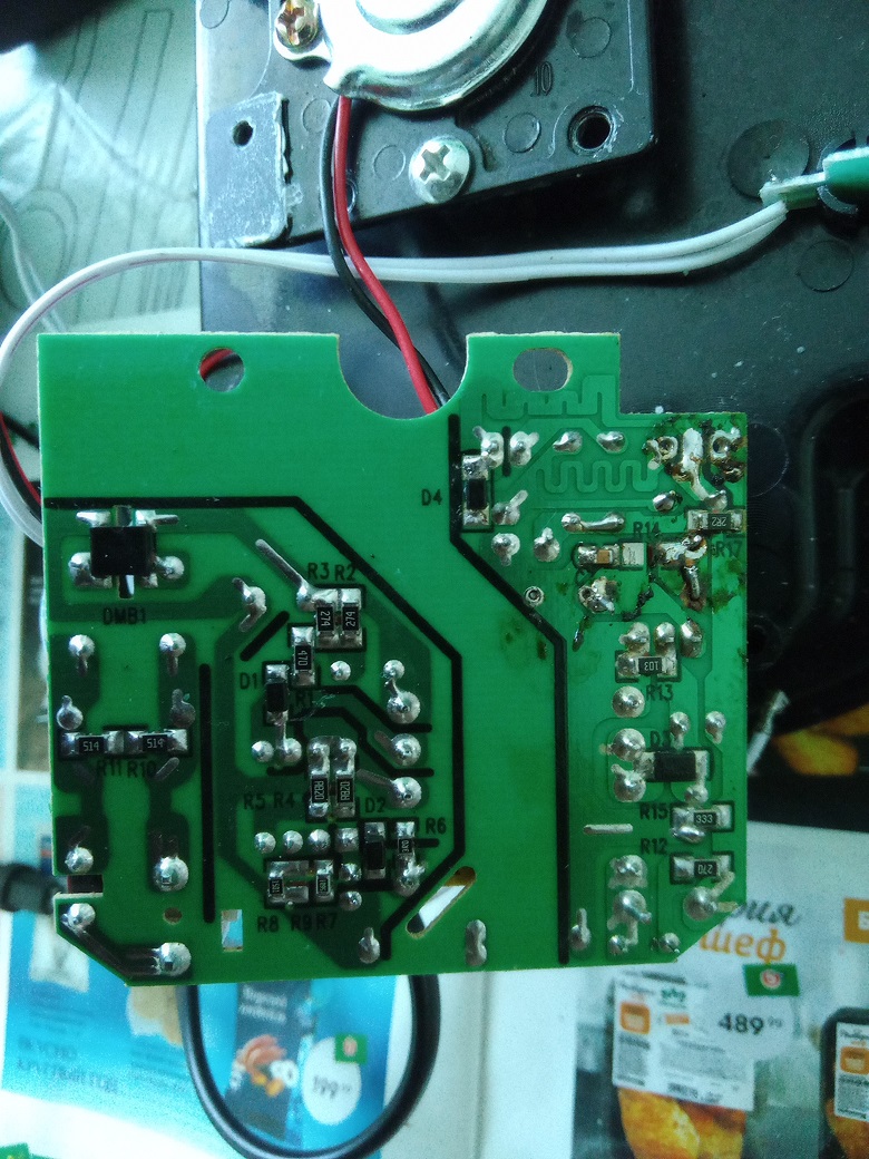

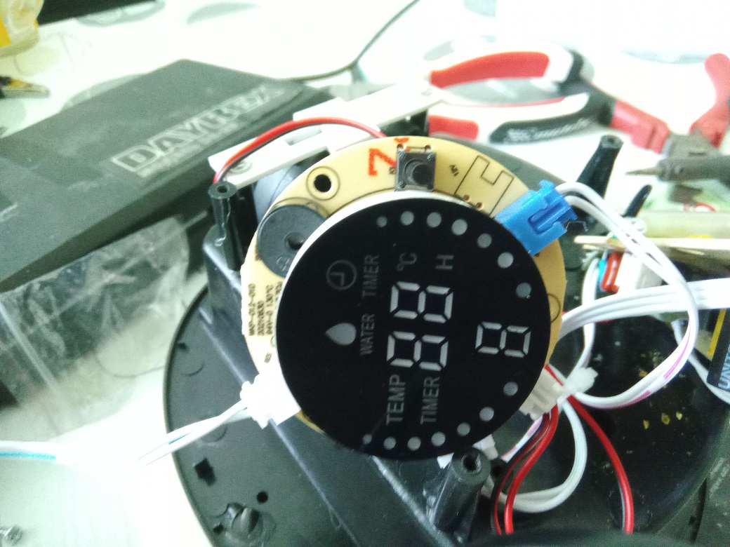

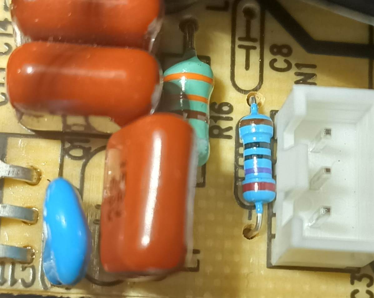

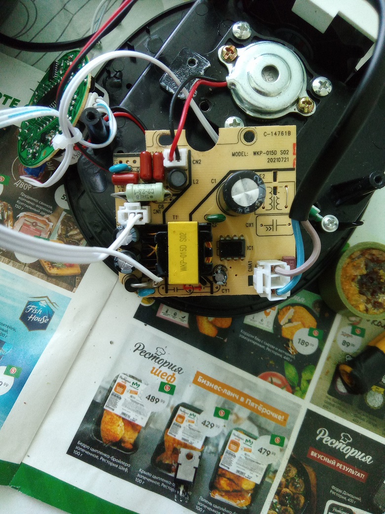

Доброго дня! Принесли это чудо с сети магазинов Магнит. Проработав примерно часа полтора, перестал идти пар индикация работала. Разобрав обнаружил сгоревший резистор R16 на плате питания. Кто сталкивался подскажите номинал резистора, в паял 10 ом мало коротит плату, запасов не именю магазин не рядом чтоб часто ездить. Фото правда не важное но есть. По питанию 12 и 36V присуствует на плате управления ещё стаб на 5 V.

Xarl буду внимательней в спешке писал. Пока установил 110 R. Но всё равно буду рад если кто поделится информацией, схемой.

У меня 270 Ом.
