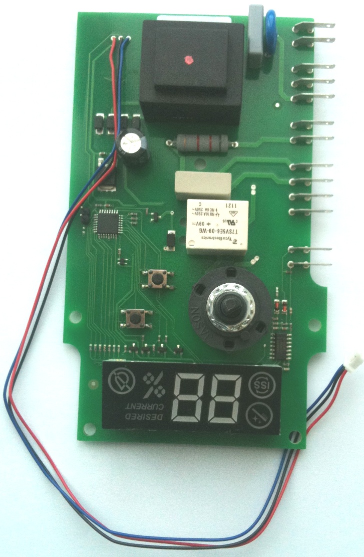

После включении в розетку ,если нажать на любую кнопку показывает влажность.Переключатель в любом положении ,реакции 0.
Направте пожалуйста в нужное русло

Выключить из розетки ,вскрыть и посмотреть что не работает.Померить что нибудь.Сделать фото внутренностей,показать.

На Atmega48 питание 5в есть, логику hcf4093 перепаял ,на ней 5в питание есть

Сообщение #6 От 31/01/2018 18:25 цитата
плата управления

Ну ответ видно ясен,не получится прочитать Atmega48(скорее всего залочена) на выброс.Или как вариант перевести на ручное управление,конечно если есть возможность и желание.
Сообщение #8 От 31/01/2018 18:39 цитата
body747, "если нажать на любую кнопку показывает влажность." - не о чем говорит?

В инструкции написано: Если поворотный переключатель находится в положении
OFF, но кабель питания подключен к электросети, то при
кратковременном нажатии одной из кнопок (В) на дисплее
в течение нескольких секунд будет отображено текущее
значение влажности воздуха.
