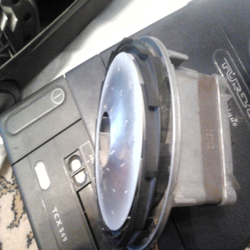

Помогите! как правильно разобрать мотор пылесоса philips TCX 549 !!! Точнее как правильно снять с него крыльчатку ????Модель мотора не могу найти ...

григорий писал:
Обычно пишется на обойме закрывающая крыльчатку , которой нет у тебя на фото .

Сообщение #6 От 08/10/2012 10:12 цитата
вот такой мотор, надо снять крыльчатку не сломав

Сообщение #7 От 08/10/2012 13:19 цитата
григорий писал:
Крыльчатку не снимешь , а вот якорь с крыльчаткой снять со статора думаю можно , по крайней мере на приведенной мной фото мотора это сделать можно (конструкция двигателя такая , как в твоем ) ... а там и щетки на виду .
Если не удастся сделать это , то нужно заказывать аналогичный мотор по размерам .

Сообщение #8 От 08/10/2012 15:25 цитата
Дело в том что четыре болта закрученны со стороны крыльчатки , я уже думал что прорежу болты ножовкой( сделать паз под отвёртку) и выкручу их с другой стороны- то есть крутить их в сторону крыльчатки при этом её не снимая.....Просто думал что есть более человеческие варианты ....
vovanop
Сообщение #9 От 22/11/2012 11:36 цитата
григорий писал:
ошибочка, это не болты а заклепки и он не разборной, я таких штук 80 на лом сдал, ставь обычный от Lg или Samsung, только ставь проставки из резины под заднюю крышку, чтобы высоту выбрать классно!

Сообщение #10 От 24/11/2012 14:45 цитата
григорий,
снимать крыльчатку для замены щёток? браво!
посмотрите- у вас должны быть две прорези в корпусе.
если выбить якорь с крыльчаткой, то щётки просто упадут.

Сообщение #11 От 11/01/2013 20:51 цитата
точно были клёпки !!!! Чтобы разобрать пришлось сломать крыльчатку и приложить не малые усилия что бы его разорвать !! Короче пошёл на лом и был прспособлен от донора с более бледным внешним видом и более бедной комплектацией ...
Движок одноразовый !!!

Сообщение #12 От 28/02/2013 19:53 цитата
Такая же проблема с пылесосом Филипс возникла и у меня. По признакам до конца износились щетки. Достаем вентилятор. Далее см.фото shov244 от 08.10.2012 10:58 и Григория от 07.10.2012 18:26 (2012-10-07 18.17.56______.jpg)
Отогнув четыре защипа на кожухе вентилятора, снимаем его. Осторожно, через выколотку, подходящего размера, ударами молотка выколачиваем через четыре продолговатых отверстия направляющий аппарат вентилятора. Вместе с ним выйдет и ротор с крыльчаткой. Если не нужна замена верхнего подшипника и проточка коллектора ротора, то щетки замените без труда. В ином случае придется снять крыльчатку вентилятора. На токарном станке вдоль вала сточите запорную шайбу (она напрессована на вал). На будущее целесообразно на этом конце вала нарезать резьбу М8-левая на длине 10 мм. Выточить гайку М8-левая с буртом диаметром 25 мм. Выточите фигурный фланец диам.25 мм с центровочными буртами: диам. 15 мм и высотой 0,8 мм под крыльчатку вентилятора; диам.12мм и высотой 3,5мм для упора в подшипник. Общая высота фланца 6,3 мм. Буду рад, если кому-то пригодится моя информация
