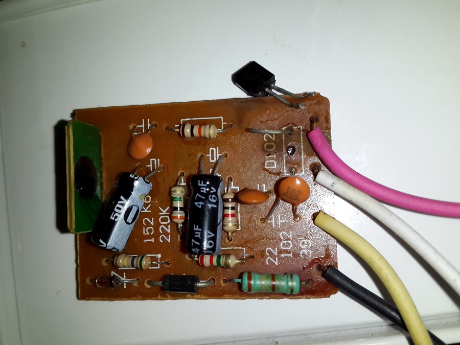

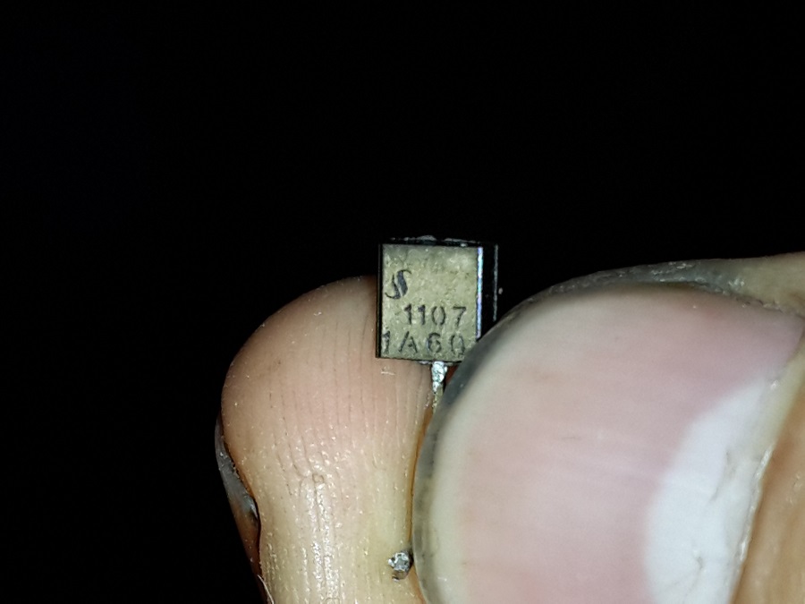

Подскажите какой транзистор стоит в китайском ночнике его разорвало но сохранились А60

san06,скорее это симистор. Надо смотреть по схеме.

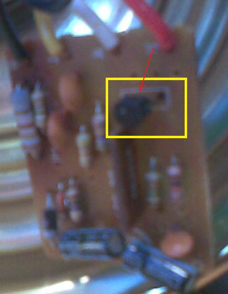

извиняюсь за качество, фоткал мобилой ночник с сенсорным управлением микра 8-ногая залита компаноудом

Вообще то это не транзистер а тиристор управления лампой подмигивание
Сфоткай обратную сторону платы ( со стороны дорожек ) Да и вообще смотри по дорожкам и увидешь что этот тиристор соеденяется с лампой подмигивание А сенсерны провод как правила идет с корпуса светильника через резак на плате и поступают на один из выводом микросхемы ( аналогичная схема нашему светильнику на микрухе к 145ап2 улыбка ) А как обнаружил что не исправен именно он а не что то другое Как правило эти тиристоры горят режи самих микросхем подмигивание ( только если произошло КЗ в потроне недовольство, огорчение )

И к чему это многословия ???? Когда и так все ясно Ставь тиристор ( такой же !!!! ) и узнаешь жива ли микруха и все А то там прям как гадание на кофейной гуще голливудская улыбка Заодно проверил бы питания самой микрухи ( питания поступает через делитель ) Такая пустиковая схема подмигивание Тиристор можешь взять с не годной китайской герлянды ( ну те которые трёх или четырёх цветные ) там этих тиристоров три или четыре штуки стоят в один ряд ( они все одинаковые )

Я точно по памяти номер не помню ( просто мне счас некогда искать в нэте его номер а так можно найти ) С елочных герлянд поставить и нечего страшного ! Я не отрицаю есть факт что микруха вышла из строя , но может и не вышла
ДОБАВЛЕНО 24/11/2010 19:13
кстати такойже тиристор стоит в электро обогревателях ELEKTA ( он у меня счас на ремонте ) его номер
МАС
97А6
М922
Сообщение #11 От 24/11/2010 18:25 цитата
STING, если MAC97, то это-симистор.

у меня такой же светильник.маркировка на семисторе такая:BTN 01600
но у меня сгорел резистор справа крайний.
ниже симистора.
,плата точно такая если сможеш напиши его номинал

Прошло 3 месяца, но тема не закрыта. BT131-600, хотя подойдет любой .
