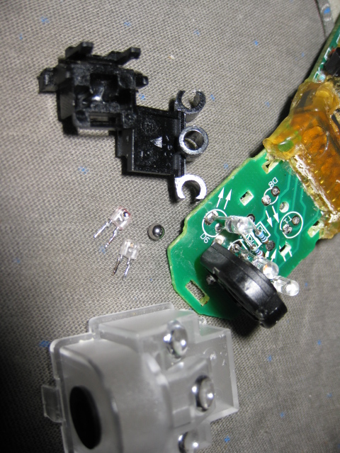

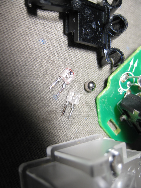

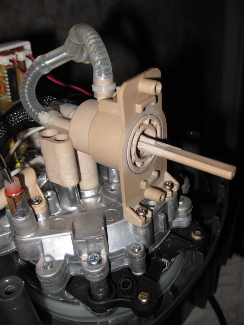

Доброго здоровья Всем.Кофеварка rowenta ref:es640020,перестала включаться.Вскрытие показало,на термоблоке стоит кран переключения пара,а к нему прикручен электро блок переключения режимов,со следами воды.В электроблоке в нижней части сгнила пайка шлейфа и дорожки вокруг.Восстановил,и в разобраном виде включил-всё работает,но когда ручку крана переводиш в режим /0/,сброс давления, то в момент сброса появлятся вода всредине крана и идёт прямо на электроблок.Просьба,подскажите как разобрать этот кран, он похоже что то вроде керамики,спереди втулка законтреная вверху шурупом.Втулка на резьбе или запресована?

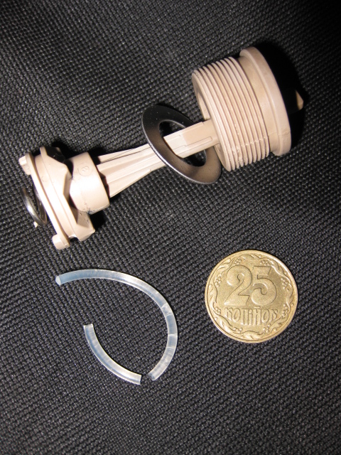

Недождавшись подсказки,открутил втулку,она на резьбе,вытянул шток с порваным силиконовым кольцом.Дальше, за керамическим пятаком, фигурная прокладка нормальная.Обзвонил сервисные центры -нигде нет копеечного колечка.В авторизованом С.Ц.Rowenta - под заказ и в срок в районе трёх месяцев,по 5$. Товарищи, так можно и умереть ,без кофе и сигарет. Подскажите ,кто знает,замену с другой техники или номер детали и сайт

фото.Кольцо одевается с левой стороны.

Да вот же слевой стороны,канавка,возле пружинки.Туда одевается силиконовое уплотнительное кольцо,работающее при высокой температуре,да к тому же сделано из пищевого силикона.Втулка с резьбой ничем не уплотняется.

Здравствуйте Все.И всё таки о деле.Подобрать казавшуюся простой,детальку,у меня не получилось.То что есть в магазинах-негодится,или по составу силикона и резины,или по размеру.Хотя в автомагазине для кофемашин saeko можно подобрать пару позиций силиконовых термостойких колец для крепления бойлера.Вобщем вывод такой:после покупки кофеварки,нужно сразу заказывать комплект силиконовых уплотнителей---пока они прийдут,то пора уже некоторые менять,особенно если часто делать декальцинацию.Производитель мог бы и положить в коробку ремкомплект,как это было при Союзе......Ещё вопросик,всредине крана,допустимо ли просачивание воды между керамическими пятаками или пятаками и фигурной силиконовой прокладкой ? Кто знает--подскажите.

.Для себя тоже тогда надо в идеале.Техника должна быть исправной и долгие годы служить любой категории людей,ведь техника не роскош,а предмет ширпотреба и культурной жизни.....Только я не пойму,откуда же может просачиваться вода.Разбирал пять раз,накипи нет,фигурная прокладка нормальная,пятаки целые,всё сжимается пружиной,с хорошим усилием.И тогда, если воду должен держать первый узел,то порваное кольцо на штоке переключения режимов ,служит только для центровки штокa ?

На выходных случайно преобрёл точно такую же Rowenta 6400 б/у,рабочая,за 60$.Начал эксперементировать с внутреностями крана,переставляя с одной кофеварки на другую и выяснил,что у первой,просачивается вода между пятаками.При более внимательном осмотре пятаков, оказалось что поверхности не соприкасаются равномерно по всей площади.Вобщем переставил с донора пятаки и силиконовое кольцо,кофеварка работает как новая,снова пью крепкий,ароматный,с пенкой кофе.....Донора нужно восстановить,что бы в дальнейшем было кофе, без перебоев (себе любимому и любимым членам семьи).....И ещё вопрос.Можно ли выровнять,спланировать,рабочую поверхность керамического пятака ??? Или сразу в С/Ц ?
