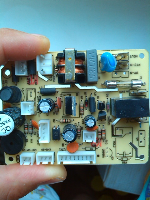

Здравствуйте.Подскажите пожалуйста,горит предохранитель на плате блока питания(был заменен,но тут же сгорел после включения в розетку).В чем может быть причина(шнур целый,без повреждений),читал что может быть диод, что рядом с предохранителем, не подскажите где он на схеме и как проверить если

А где схема то? На фото сетевого выпрямителя как-то не видно, может с обратной стороны платы. Судя по постановке вопроса ремонт может быть долгим, не обижайтесь, но может пока не поздно к спецу маломальскому обратиться.

Вчера чинил такой. Смотри блок питания, вышебло точно полевик (SVF7N65F) аналогов полно , проверить все диоды, сопротивления по 0,9 ома (2 штуки параллельно стоят), сопротивление на 47 ом рядом с полевиком, диод стеклянный рядом с ним(скорее всего пробит). в моем случае еще шимку унесло (маленькая 6 ножек в блоке питания). блок питания это вторая плата. Ту что фоткал просто заменить предохранитель
ДОБАВЛЕНО 16/06/2017 13:51
для полевика аналоги ищи где написано на корпусе 7n65, так же пойдет 9n50
для шимки (617)где то на форумах есть табличка ексель с аналогами. обычно такие шимки встречаются в различных блоках питания.
диоды м7 можно заменить любыми диодами из диодных мостов блоков питания
А сгорело изза того что вода попала =)
