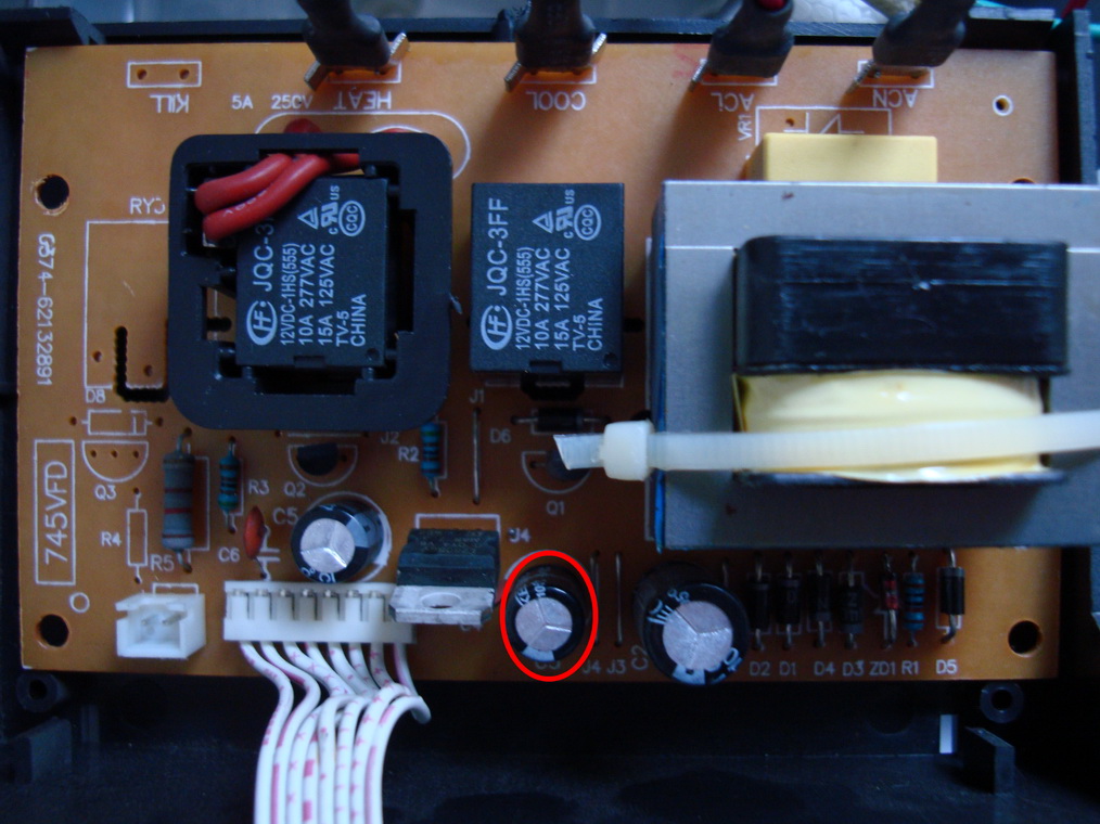

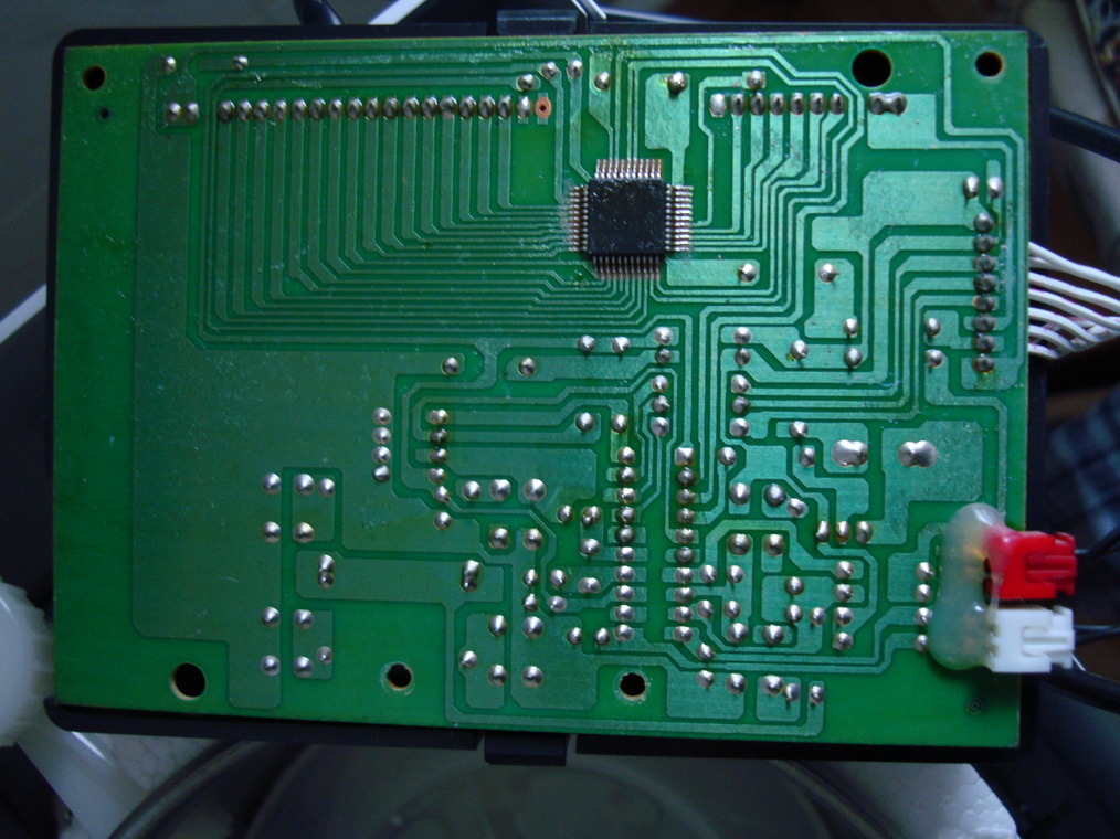

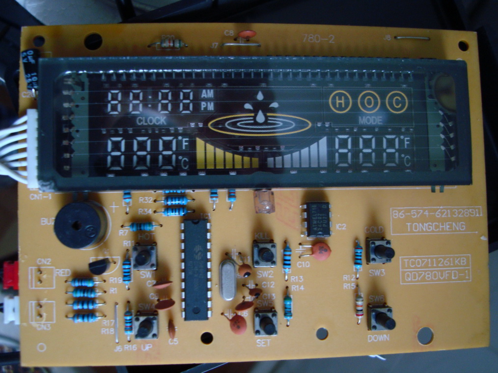

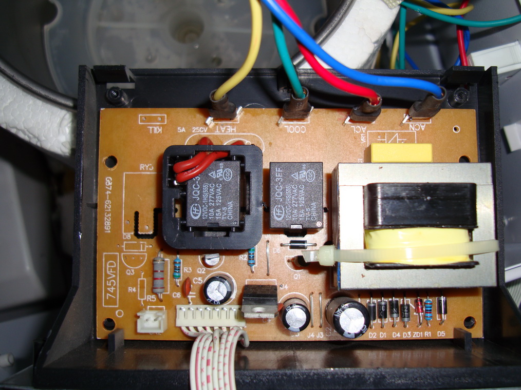

Перестал включаться кулер дисплей моргает через каждые три секунды и не включается, ни на одну кнопку не реагирует. Раньше бывало так, питание 220 вкл и выкл помогало теперь нет. Полез глубже но визуально ничего не обнаружил. Думаю пока не буду ковырять по инету пороюсь но пока инфы по данному аппарату не нарыл.
Мужики подскажите где можно нарыть информация по ремонту кулеров BIORAY может кто ни будь ткнёт ссылкой и покажет сервис мануал. Буду заранее благодарен.
Фотки блока питания и платы управления в теле письма.

kraf, а вон в Б.П.литы попробуй заменить,да один припухший-видишь?
Сообщение #3 От 18/03/2012 20:41 цитата
Ну, да. Похоже дефект явный. С блока питания начни.

А конденсатор справа от Q4?

Может это кажущее явление на фото ... но с БП конечно надо начинать .

Спасибо за подсказку, мне сначала тоже показалось что он припухлый. Проверю, отпишусь.
Сообщение #7 От 19/03/2012 09:13 цитата
kraf писал:
Что значит "показалось"? Тогда измеряй емкость...

Спасибо всем за подсказку, это действительно был электролит высохший 470 mF 25 v.
Помогла замена на новый.
Проблема решена.
