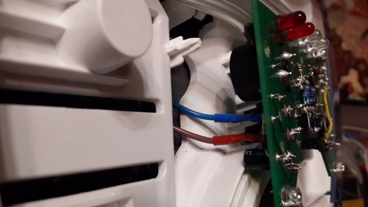

уважаемый lipek нашли прошивку на контроллер? Я хотел бы с вами поговорить, у меня тоже такой пылесос и накрылся контроллер из-за сгоревшего мотора и триака bta12-600. Думал купить плату новую, но после того как не нашёл варианта с разумной ценой и доставкой взялся сам разрабатывать прошивку, но под другой контроллер PIC. Если у вас не получилось можем друг другу помочь.
ДОБАВЛЕНО 10/02/2014 12:59
Я как программист могу сделать прошивку, но мне нужно точный принцип и алгоритм работы, а так же алгоритм управления мощностью двигателя.

Да я не спорю, но вот я например проживая в Казахстане не нашёл поставщиков и не нашёл магазин который мне отправит хотя бы по почте эту плату. Ну думаю эта тема заглохла, к выходным скорее всего уже полностью свою плату сделаю. Программу уже написал и в протеусе прогнал во всех режимах.
ДОБАВЛЕНО 11/02/2014 14:38
Может выложу здесь такой "альтернативный вариант", с прошивкой и печаткой. Хотя у меня их 2. Один с небольшими изменениями родной платы, второй полностью самодельный колхоз. Но после испытаний всё будет ясно.

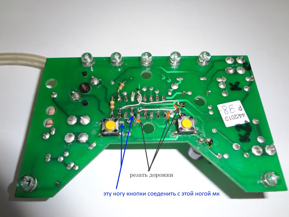

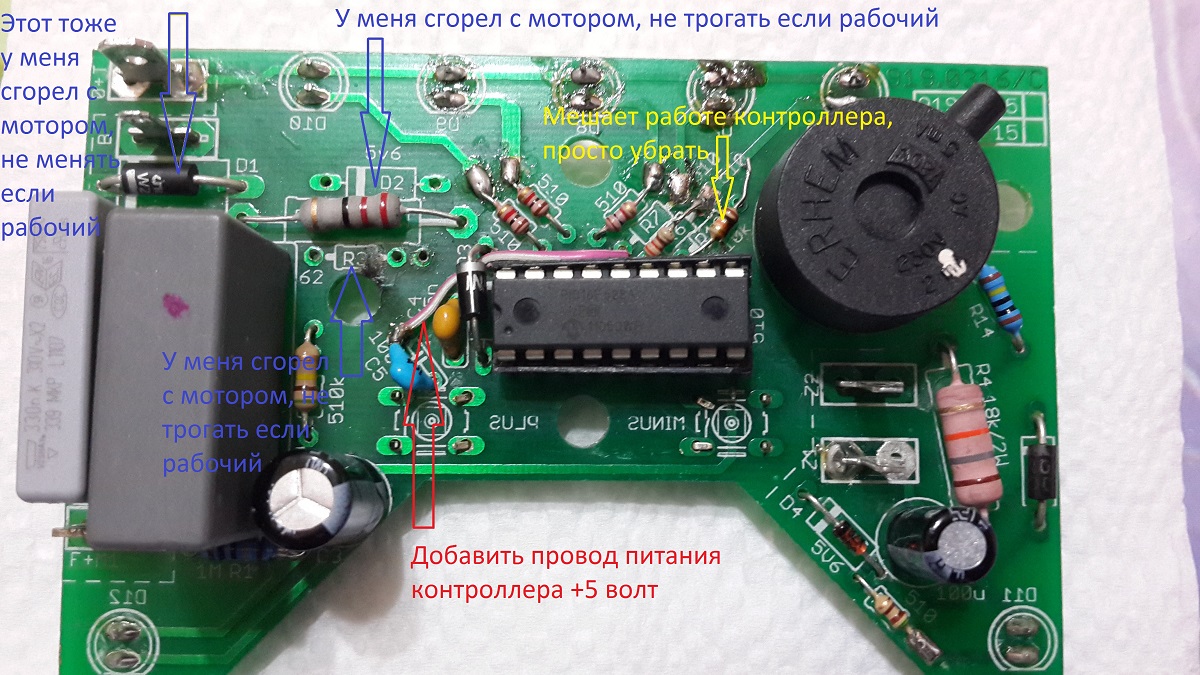

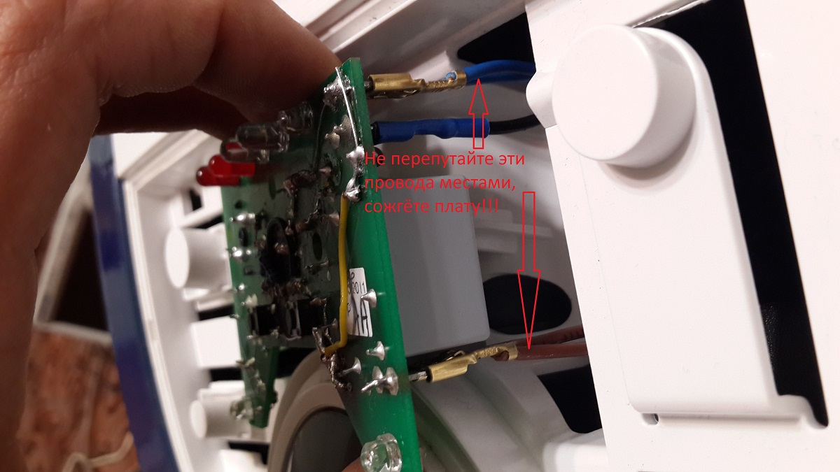

Как и обещал выкладываю свою версию колхоза платы управления, прошивку, фото, видео и опишу что нужно перепаять.
Передняя сторона
 Размер файла:  351.26 КБ
 Просмотрено:  6209 раз(а)

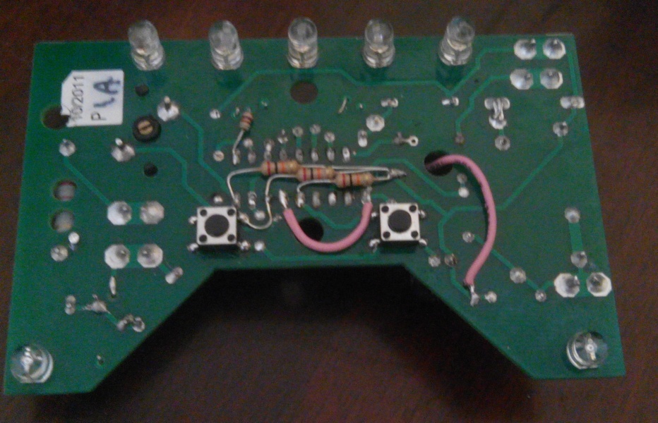

Задняя сторона
 Размер файла:  389.79 КБ
 Просмотрено:  3211 раз(а)

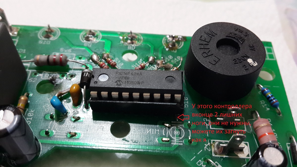

Вид контроллера PIC16F628A
 Размер файла:  288.4 КБ
 Просмотрено:  3768 раз(а)

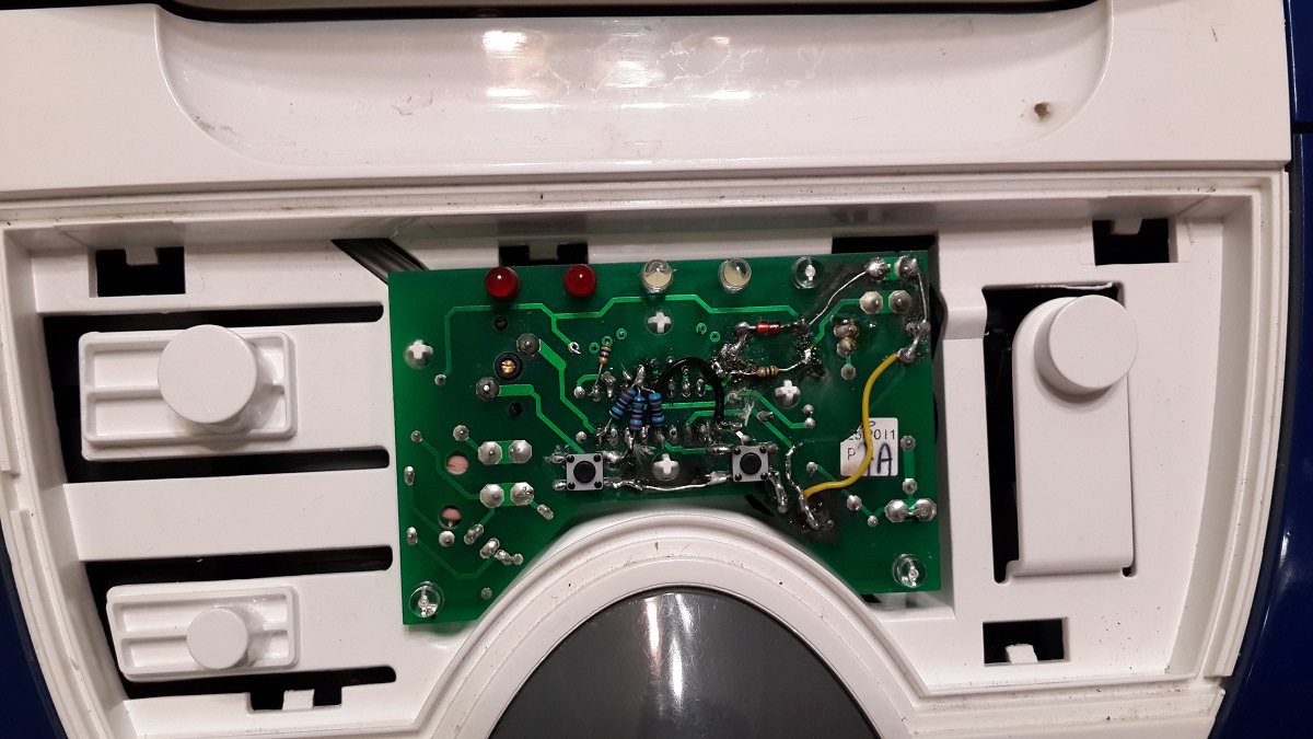

Плата на месте
 Размер файла:  240.96 КБ
 Просмотрено:  1747 раз(а)
  20140216_185152.jpg  189.99 КБ  Скачано: 2900 раз(а)
  20140216_185316.jpg  171.37 КБ  Скачано: 2615 раз(а)
