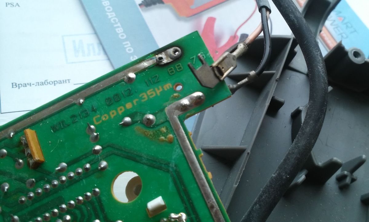

Всех приветствую!
Прошу совета по пайке. Пылесос перестал включаться. Разобрал. Увидел болтающуюся колодку. Видимо, нагрелась и отпаялась
Вопросов два:
- Отчего это могло быть, т.е. можно ли просто припаять, или что-то еще надо проверить?
- Можно ли соединить белый провод напрямую, без этой платы?
  electrolux (1).jpg  122.92 КБ  Скачано: 456 раз(а)
  electrolux (2).jpg  111.03 КБ  Скачано: 436 раз(а)

Хорошо залудить контакт в месте припайки(возможно понадобится кислота) и зачистить в месте соединения провода.

не морочь голову, припаяй провод возле вывода конденсатора и закрой пылесос

Плохой контакт был пайки, китайская пайка,
Можеш спокойно припаивать напрямую .
