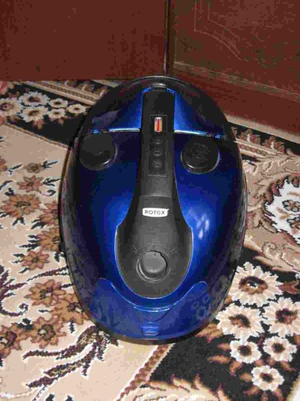

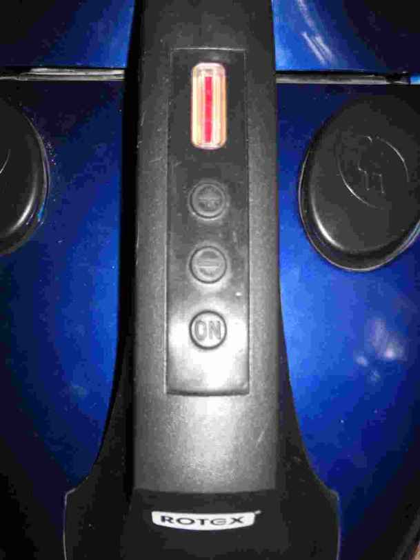

Сообщение #6 От 19/04/2010 14:08 цитата
Регулятора мощности нет на ручке. Плату снимал уже, так к ней добираться тяжело если честно. Ничего визуально не видно.Сейчас нет возможности опять его разбирать, пока вылаживаю фото пылесоса, Позже разберу и выложу фото модулей. Там их 2. Один находится внизу, второй в корпусе ручки, на фото видны его кнопки только. На том что внизу стоит симистор который управляет двигателем, вакуумный датчик, конденсаторы. А в верхнем как бы мозги.

pollop
Сообщения: 41
Сообщение #7 От 19/04/2010 15:31 цитата
Красивый коврик, наверное статическим напряжением пылесос заряжает. Может в статике вся проблема?
andron220v
Сообщения: 24
andron220v
Сообщение #8 От 19/04/2010 23:38 цитата
Может быть. Попробовать заземлить? Хотя бы провод к батарее и на пластиковый корпус? Тоже вариант. Поэкспериментирую.

pollop
Сообщения: 41
Сообщение #10 От 20/04/2010 06:54 цитата
Предлагаю сзади возле колес прикрепить автомобильный антистатик. (Шучу конечно улыбка улыбка )
А если серьезно - то предлагаю для начала увлажнить коврик перед пользованием пылесосом. Коврик не должен быть мокрым а лишь немного влажной.
Если пылесос будет работать - значит тогда очевидно что причина в статике .
