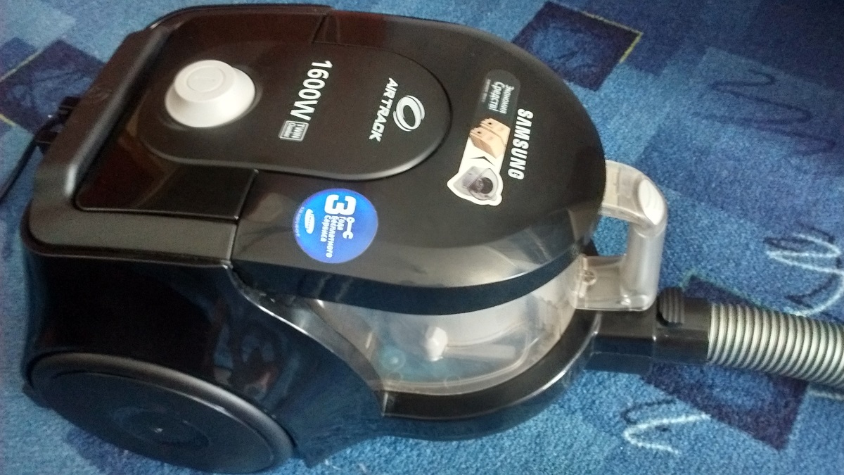

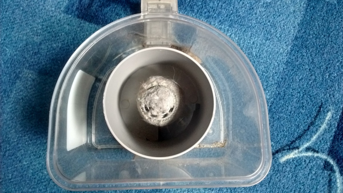

Циклонный пылесос Samsung air track sc4325. Пропала тяга (тяга есть но совсем слабая). Если раньше щётка прилипала к ковру, к линолеуму и хрен отдерёшь, то сейчас вообще такого нет!!! На слух двигатель работает нормально (не гудит, не свистит, нету никакого металлического постороннего звука, запаха гари тоже нет).
- Исчезла тяга.
- Также заметил что в контейнере для мусора нет вихревого потока.

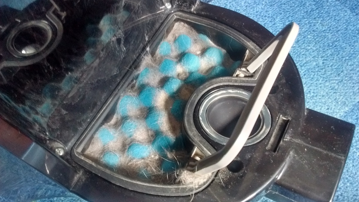

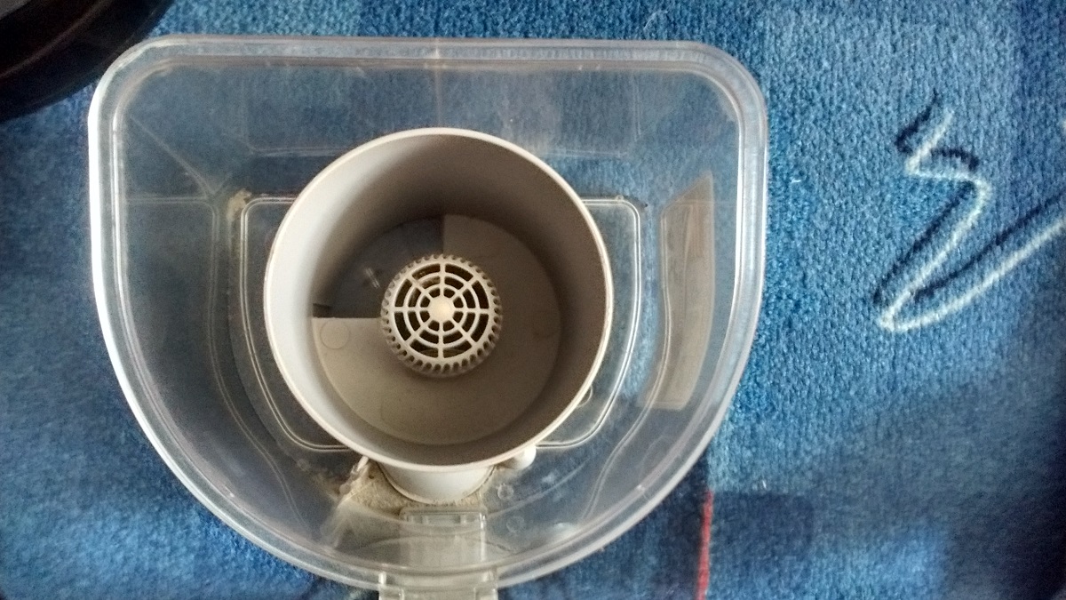

- Мусор не доходит до контейнера (большая часть мусора остаётся на фильтре и забивается во внутренней камере для воздуха в чашке, забивает отверстия для воздуха). На фото внизу видно!

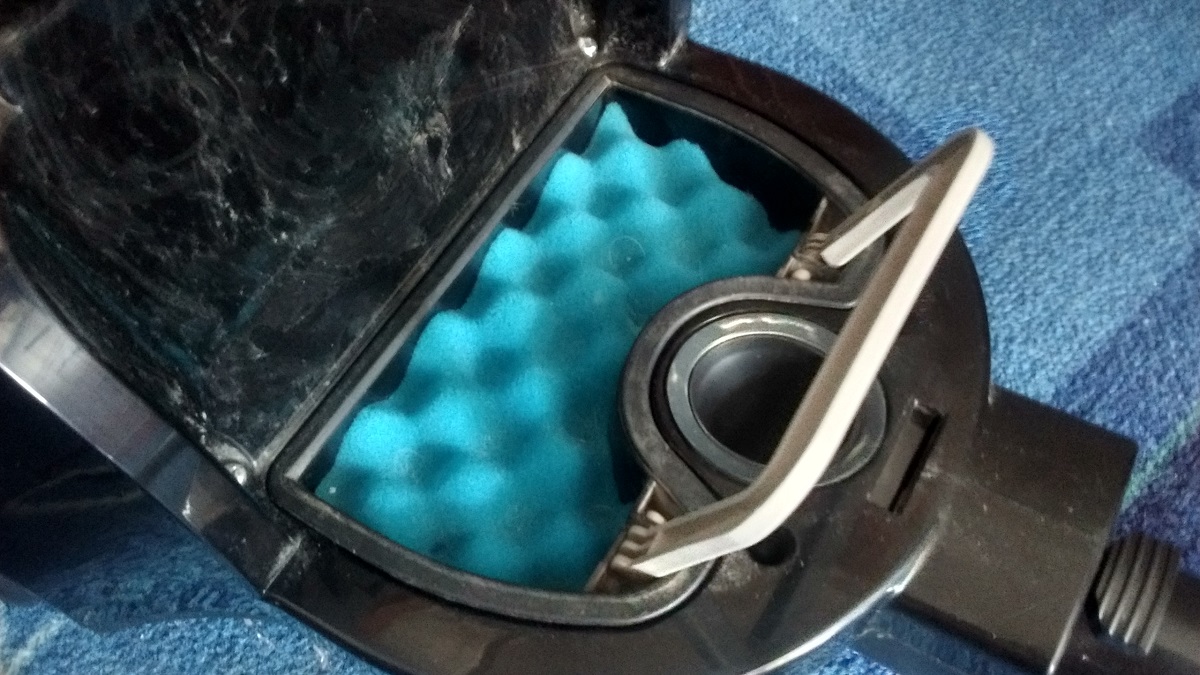

Почитал что мощность могла упасть из-за грязного забитого фильтра. Тщательно помыл все фильтра, освободил контейнер от мусора. Провёл испытания в комнате (пропылесосил всего одну комнату). Результат видно на фото внизу фильтр до, и после. Раньше такого не было!!! Мусор должен попадать в контейнер, вместо этого он забивается на фильтре и забивает отверстия в контейнере! В чём может быть причина. Пылесосу всего 1 год. До этого проблем не было, работал идеально, тяга была бешеная))).

1. засор шланга - проверить без шланга
2. засор фильтров - убрать все фильтры и проверить тягу.
3. забита крыльчатка двигателя - разобрать пылесос и прочистить крыльчатку

Александр Михалыч, Сань, тута немного другой случай, входной поток похоже пролетает мимо циклонной колбы, дело не в фильтрах, а направлении потока, возможно что то с уплотнительными соединениями. Тягу легко проверить по выхлопу. У меня зануси , если фильтра вычищены и продуты, то на выхлопе ладонь сдувает. Ежели у ТС на выхлопе дутье приличное, при чистых фильтрах, то дело именно в соединительных уплотнителях. Что то нарушено или просто тупо выкинули не заметив.

Отвечаю по порядку:
- Крыльчатку двигателя проверил (засоров нет)
- Шланг, щетку, трубки проверил сразу (засоров нет)
- Резиновые уплотнители на стыках, корпус-двигатель все на месте. Всё сидит плотно!!!
- Предмоторный фильтр мыл (сетчатый и губку)
Убрал сетчатый фильтр и губку, включил пылесос без него. Шланг с трубой не ставил! Попробовал на тягу, руку притягивает (но поднять пылесос рукой я не могу!!!).
Пробовал пылесосить (в рамке для фильтров, оставил только губку), сетчатый фильтр не ставил. Подсоединил шлангу, щётку. Пыль всасывает, щётка не притягивается. Раньше как было, тяга была огромная, ковёр всасывало (оторвать от щётки не мог). Сейчас вообще не присасывается. Пылесосит не эффективно (приходится по два-три раза пылесосить одно место). Мусор остаётся на фильтре и забивается во внутренней камере для воздуха в чашке контейнера (на фото видно). Так не должно быть!
Многие говорят что дело в фильтре (в сетчатом предмоторном фильтре который с губкой).
Советуют заменить сетчатый фильтр (мол вымыть его нормально нельзя, он забитый и из-за этого нет тяги). Не знаю, мне кажется фильтр здесь ни при чём (я без этого фильтра включал, результат неизменный).

РЕШЕНО! Обнаружил причину потери мощности! На чашке/стакане была потеряна резиновая прокладка (сверху, где крышка стакана закрывается). Видимо когда выбивали мусор, потеряли резиновую прокладку! Из-за этого в стакане не создавался циклонный вихрь, и не было мощности! Временно вместо резинки сделал поролоновую прокладку (пылесос сразу заработал как положено). В дальнейшем думаю купить новый стакан.
