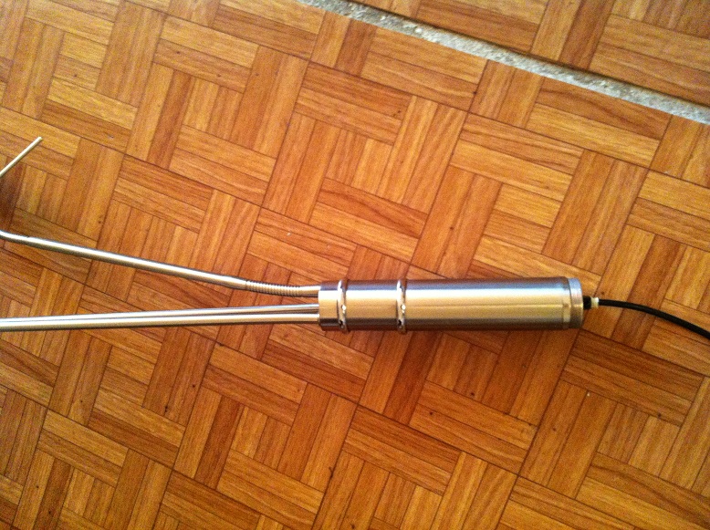

Всем привет!
Подскажите пожалуйста, если кто сталкивался, как разбирается этот торшер. Пытался раскручивать, руками не поддается, боюсь поломать. Причина разборки - не работает один диммер.
Модель:
BRELIGHT HK10180
 Размер файла:  237.23 КБ
 Просмотрено:  387 раз(а)
 Размер файла:  232.55 КБ
 Просмотрено:  358 раз(а)
 Размер файла:  231.43 КБ
 Просмотрено:  381 раз(а)

Разобрал. Сгорел один из термопредохранителей L33 02F 130C 2A. Приклеен компаундом на трансформаторе.
Может кому пригодится.
  demount.jpg  37.71 КБ  Скачано: 518 раз(а)
