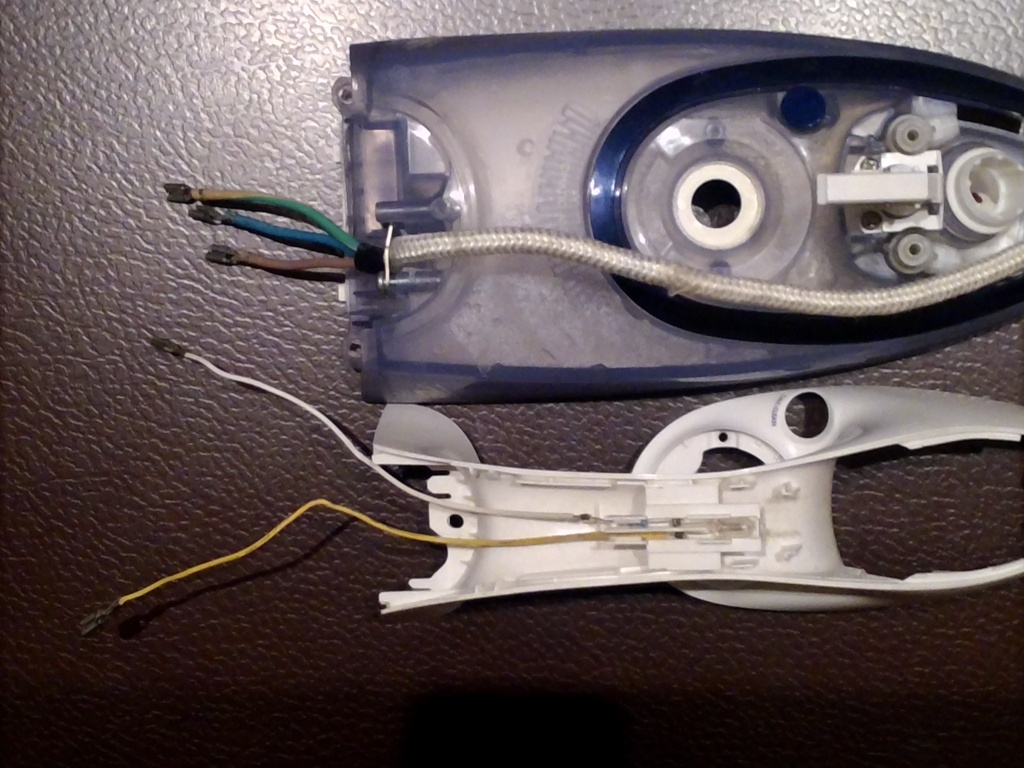

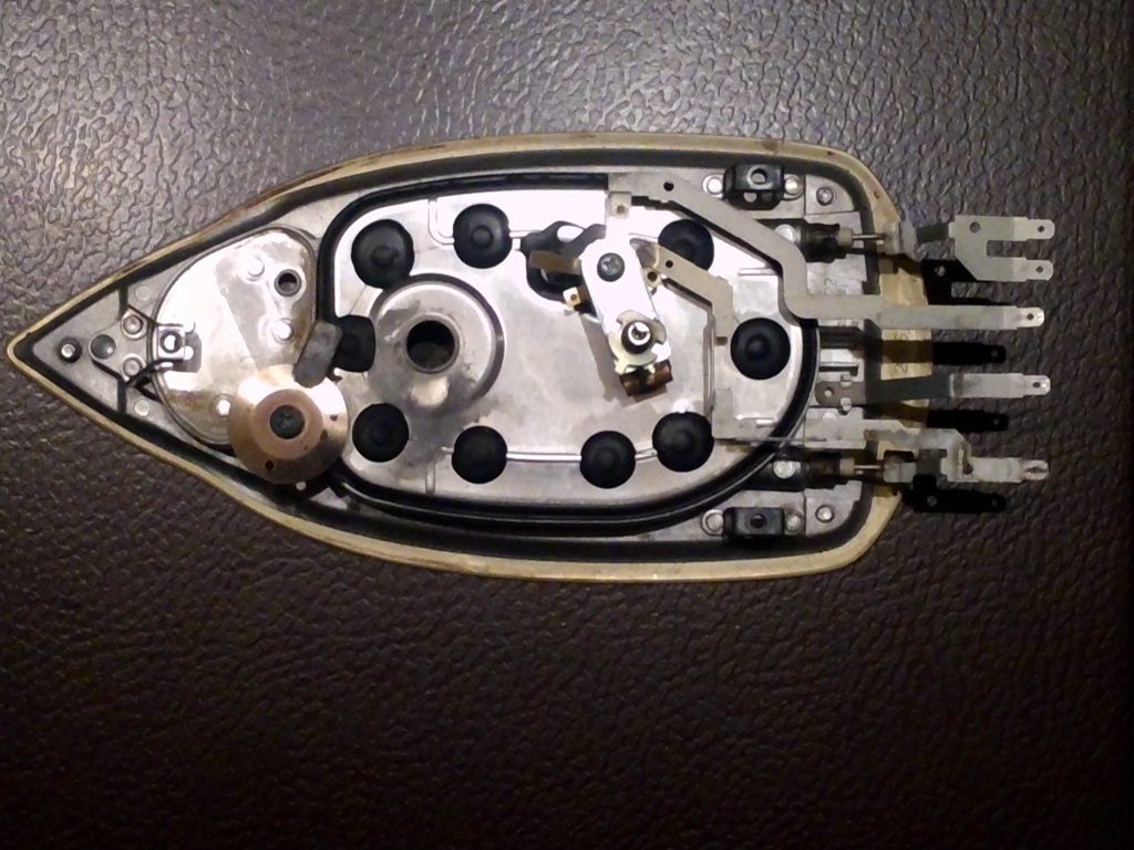

Добрый день, уважаемые специалисты!
Разобрал утюг Philips Azur precise 4310, чтобы почистить. При отсоединении подошвы утюга понадеялся на свою память. Но, увы, память подкачала. Помогите подключить всё обратно.
за ранее благодарен!

Изучал я эту статью. К сожалению, в электросхемах я - полный профан. Не смог разобраться. Поэтому и прошу, чтобы меня ткнули носом, какой цвет провода на какой контакт насадить.

2 тонких провода на крайние клеммы ( первый и пятый ), зеленый на корпусную клемму (заклепана на корпус) вторая по счету и остальные (корич. и синий) на оставшие ...

Подключил, заработало! Огромная благодарность shov244!
