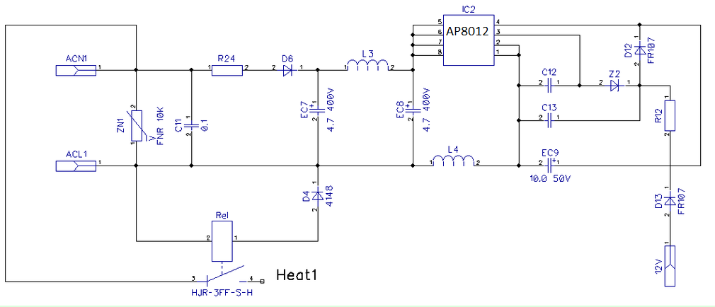

Сообщение #1 От 25/05/2015 22:18 цитата
Накрылся электронный регулятор температуры.Две платы,сенсорная и силовая.Проблема с ШИМ,выгорает индутивность (на схеме PL1) пришлось нарисовать схему силовой платы.Все точно,сомневаюсь только в распиновке транзистора U1.
Изначально в ней выгорела индутивность PL1 и вздулся кондер ЕС3. Заменил-PL1, ЕС3 и ШИМ АР8012.Индуктивность выгорела снова.Все диоды резисторы и кондеры прозвонил.
Подскажите советом,кто сталкивался с похожим.

Gimp есть даташит и стандартная схема включения ШИМ.
Сравните с нарисованной Вами схемой недовольство, огорчение

II3II писал:
Сравните с
Как сравнивать ... если у него по схеме нет импульсного транса .

Могу еще парочку выложить,но меня эта интересует.
Транса нет,есть катушка на сердечнике L2.
ДОБАВЛЕНО 26/05/2015 13:55
Вот,кстати,очень близкая.
  Схема АР8012.png  72.83 КБ  Скачано: 1536 раз(а)

Так у тебя АР8012 или АР3012 ... ведь они разные , а вобще какие идеи ждешь ?
Одну могу подкинуть . Чтоб не жечь всё сподряд , воткни за место индуктивности лампаду Вт на 100 .

shov244 писал:
За подсказку спасибо.Была моя опечатка.Исправил.
По поводу лампы слышал что в ремонте ИБП ставят вместо предохранителя который выгорает.Но тут индуктивность играет роль не предохранителя, я вижу колебательный контур PL1-EC2-EC3.И с лампой мне кажется схема не запустится.

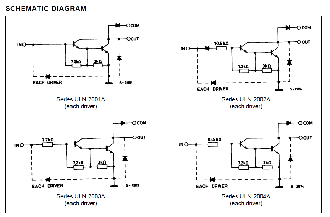

В корпусе dip 8 такую не найти.Аналогов пока не нашел.Это транзисторная микросборка.Если подскажете,буду рад.

Сообщение #18 От 01/06/2015 14:22 цитата
Как считаешь можно ли заменить ULN2001 на ULN2003?
  ULN.png  72.43 КБ  Скачано: 928 раз(а)

Сообщение #19 От 01/06/2015 19:57 цитата
А ты попробуй .
Gimp
Сообщения: 44
Сообщение #20 От 01/06/2015 20:12 цитата
Да,уже попробовал. БП запустился.
Сначала при включении выдал 4 коротких сигнала и на дисплее Е1.
После того как подкинул датчик температуры,все пришло в норму. браво!
