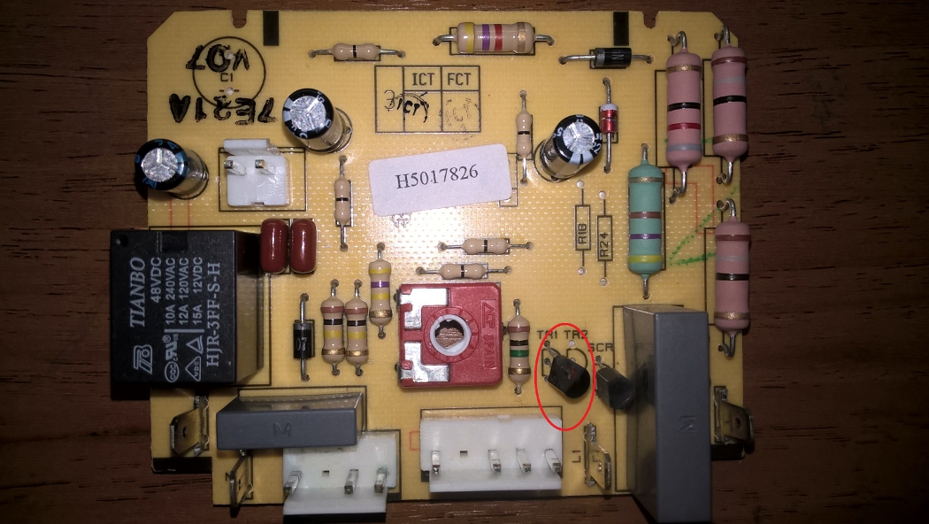

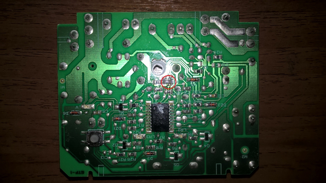

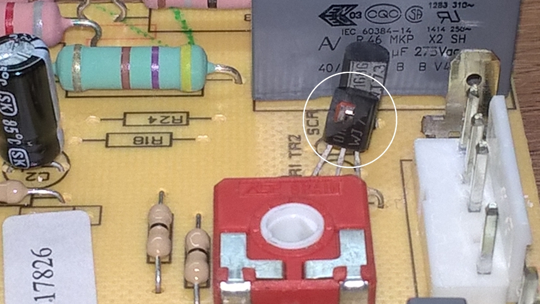

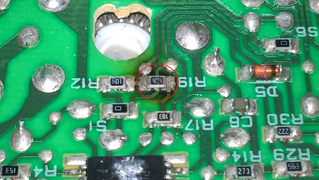

Здравствуйте ! Утюг-парогенератор Tefal Pro Express GV-7150 перестал подавать пар. Разобрал аппарат, обнаружил на плате управления сгоревшие детали в цепи управления клапаном... маркировка не читается. Помогите пожалуйста разобраться с номиналом деталей, фото прилагаю

Это не транзистор, изучайте аббревиатуру обозначений, полезно, этт шоб не ржали над тобой.

Тиристор ZO103MA http://ru.datasheetbank.com/datasheet/ON-Semiconductor/ZO103MA.html резистор R19 на 470 Ом
