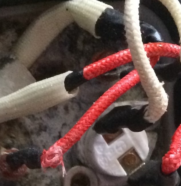

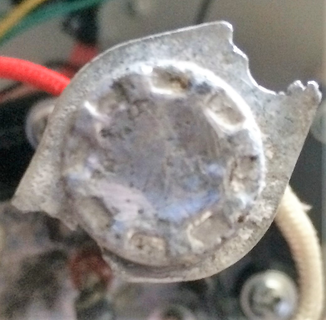

Здравствуйте, помогите пожалуйста! Сгорел термостат ( терморегулятор ) на данном агрегате, надписи и иные обозначения выгорели. Никто не может мне сказать, какой температуры должен быть этот термостат.

polkilo999,выполните просьбу Модератора , затем фото сгоревшего термостата ( терморегулятора ) в хорошем разрешении.В таких вещах, гадание чревато!
ДОБАВЛЕНО Июнь 23 2017
Да, где стоит , в какой цепи.Обычно их должно быть больше чем один.

Сообщение #4 От 24/06/2017 14:36 цитата
вот он изнутри
ДОБАВЛЕНО 24/06/2017 14:45
а вот, сам термостат( ? ) , надписей нету(

Сообщение #5 От 25/06/2017 12:21 цитата
polkilo999,термостаты ( терморегуляторы ) на похожих агрегатах ставят в пределах 170-260С на ток 10-15А.Но судя по состоянию внутри на фото ,там надо менять все! силиконовые прокладочки на соединениях.В противном случае может случится не поправимое от поражения эл.током,до возгорания.Мой совет отдать и забыть,как бы не жалко было.

Сообщение #6 От 25/06/2017 18:39 цитата
это понятно, я всё поменяю, обожму все клемы термоусадкой. Но меня это задело, и доведу этот ремонт до конца))) Я узнал от хозяина что этот термостат 10a 250v, а температура не понятно 150С или 175С?
Ирина Слава
Сообщения: 1052
Сообщение #7 От 25/06/2017 18:48 цитата
скорее всего 175С
