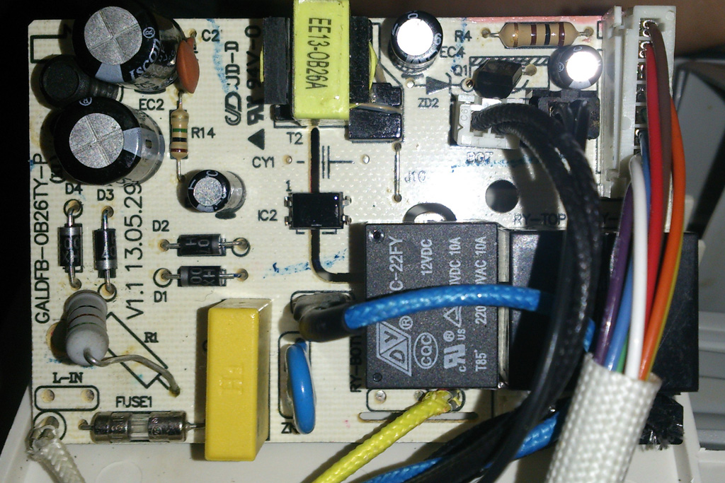

| Добрый вечер, не включается мультиварка Vitek-4206R плата GALDFB-0B26TY-P, сгорел резистор R1 58 Ом, (заменен) и микросхема, которая сгорела так что не возможно прочитать модель, кто сталкивался с такой мультиваркой, помогите опознать микросхему IC1 (на схеме). Заранее спасибо. |

| Фото платы бы посмотреть. |

| Baliab писал: | | Добрый вечер, не включается мультиварка Vitek-4206R плата GALDFB-0B26TY-P, сгорел резистор R1 58 Ом, (заменен) и микросхема, которая сгорела так что не возможно прочитать модель, кто сталкивался с такой мультиваркой, помогите опознать микросхему IC1 (на схеме). Заранее спасибо. |
Вообще это контроллер, если не путаю платы, и он прошивается еще. |

zmei66
| FUL писал: | | Baliab писал: | | Добрый вечер, не включается мультиварка Vitek-4206R плата GALDFB-0B26TY-P, сгорел резистор R1 58 Ом, (заменен) и микросхема, которая сгорела так что не возможно прочитать модель, кто сталкивался с такой мультиваркой, помогите опознать микросхему IC1 (на схеме). Заранее спасибо. |
Не, это ШИМ обычная, чтоб понять какая автору надо бы по дорожкам схемку набросать, тогда можно что-то подобрать.
На первый взгляд что-то типа OB2535CP.
У меня кстати в данный момент лежит недоделанная Polaris PMC0527D с такой-же проблемой и похожей ШИМ (остались только первые буквы OB и последние CP) Поставил OB2535 - напряжение на выходе резко скачет 3 / 20 вольт с частотой 2 герца.... Завтра постараюсь выложить фото и схемку нарисовать, может кто из коллег сталкивался и что посоветует.... |

Если то, что на фото - то не удивительно при подвешенном в воздух токовом датчике  |

| KRAB писал: | Если то, что на фото - то не удивительно при подвешенном в воздух токовом датчике  |
Резистор одноомный во время пробы был естественно припаян, отпаял, чтоб не мешался для сьёмки! До старческого маразма вроде пока не дожил еще  |

| Проверь емкость по питанию ИМС ШИМ и соотв. номинала этого резистора + уменьш его до 0,47 Ом, например ... |
zmei66
Короче эксперименты ни к чему хорошему не привели, возможно ШИМка не совсем та (хотя из известных по распайке лишь она подходит....)
Не стал больше мучиться, собрал типовую схемку на Viper22A, всё заработало. |
MapWorm
| Сори за ап, может быть инфо еще кому пригодится. В плате GALDFB-0B26TY-P V1.1 13.05.29 должна быть микросхема OB2226CP. |
