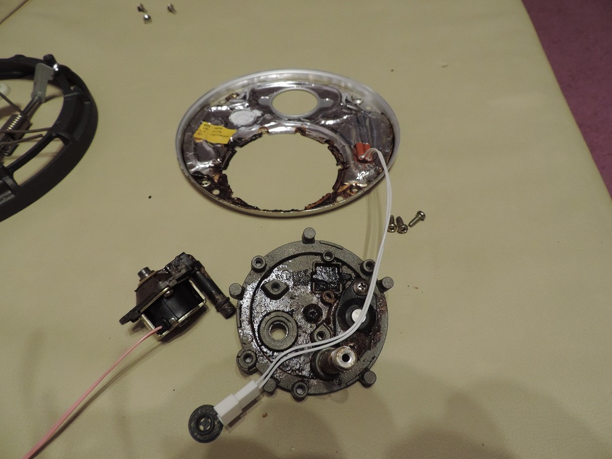

Приветствую всех.
Имеется в эксплуатации 3 экземпляра индукционных мультиварок под давлением Bork U701. Данная мультиварка разработана компанией Cuckoo и поставляется под брендом Bork.
Первые 2 экземпляра эксплуатировались достаточно интенсивно в течение около 2-х лет. Третий экземпляр - совсем мало.
Первая из мультиварок попала в ремонт с забитым клапаном давления. При вскрытии было обнаружено, что внутри крышки под алюминиевым экраном все было забито грязью - жиром.
Вот фото под крышкой:
Крышку изнутри всю прочистил, также прочистил клапан. Не прошло и месяца - мультиварка снова вернулась с тем же самым диагнозом. При вскрытии снова под крышкой было все засрано жиром.
Ниже даю фото уплотнителя крышки с другой мультиварки:
Есть огромное подозрение, что сам уплотнитель был сконструирован крайне неудачно и при эксплуатации под давлением происходит продавливание жидкости через прокладку под алюминиевую крышку, защищающую подогреватель. Об этом говорит форма подтеков под уплотнителем.
Теперь собственно сам вопрос, адресованный тем, кто ремонтировал аналогичные мультиварки от Cuckoo и Bork: из практики - откуда давит жидкость? Из-под уплотнителя или просачивается через корпус электромагнитного клапана, а дальше - в крышку?
Особенностью маркетинговой политики Bork является тот факт, что из запасных частей крышки можно заказывать только саму крышку в сборе (без пароулавливателя и экрана из нержавейки). Стоимость такого комплекта в авторизированном сервисе в январе месяце составляла 6500 р. Тут вопрос даже не столько в неадекватности цен - запасную крышку я купил - сколько в профилактических мерах по исключению повторения в дальнейшем.
На первом экземпляре, у которого уже вышла гарантия, а крышка еще не была заказана, я, уже плюнув на все после первого возврата, изнутри по периметру отверстия в алюминиевой крышке наглухо загерметизировал все красным термостойким силиконовым герметиком. После этого мультиварка проработала уже почти 3 месяца. Надо будет вскрыть сверху и проверить на наличие загрязнения в районе эл.-маг. клапана.
Но сейчас вопрос в другом - не придется ли делать такую "профилактику" на оставшихся двух экземплярах?

Я понять не могу - как внутрь может попасть жир.
По задумке создателей, вот та круглая площадка находится под давлением. Давление передается на:
1) трубку сбросного клапана (через которую попадает в пароулавливатель и стекает в конденсатоприемник);
2) электромагнитный клапан, который большую часть времени закрыт;
3) клапан блокировки механизма поворота.
Через что попадает жидкость внутрь крышки? Аварийный клапан девственно чистый.

Ну, что же... Теперь понаблюдаю за первой, где с психу залил под алюминиевым экраном все красным силиконом. Экран после этого стал несъемным, но доступ к блоку клапанов сверху есть. Сделаю очередную "ротацию" и сам поготовлю на ней.
Тут вопрос принципиальный. Я так понимаю, что единственное требование к юзеру - не превышать уровень жидкости в чаше. В нормальном режиме приготовления все излишки пара должны выдавливаться вверх в пароприемник и сливаться. Явно же, что завод-изготовитель не предусматривал штатно попадание жидкости внутрь крышки...
Я тут сижу и перебираю варианты попадания жидкости внутрь:
1) через некачественный уплотнитель блока клапанов;
2) через корпус одного из клапанов;
3) вчера появилась еще идея - в открытом состоянии, после съема крышки из нержавейки, остатки жидкости, накопившиеся перед блоком клапанов между алюминиевым экраном и нержавеющей крышкой могут стекать вниз при снятии крышки.

Получается, если судить по фотографии - все дело в плохом пролегании прокладки, вот этой
