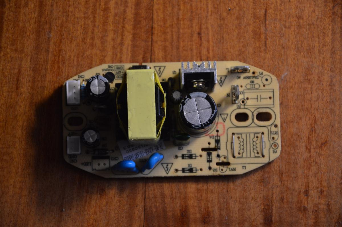

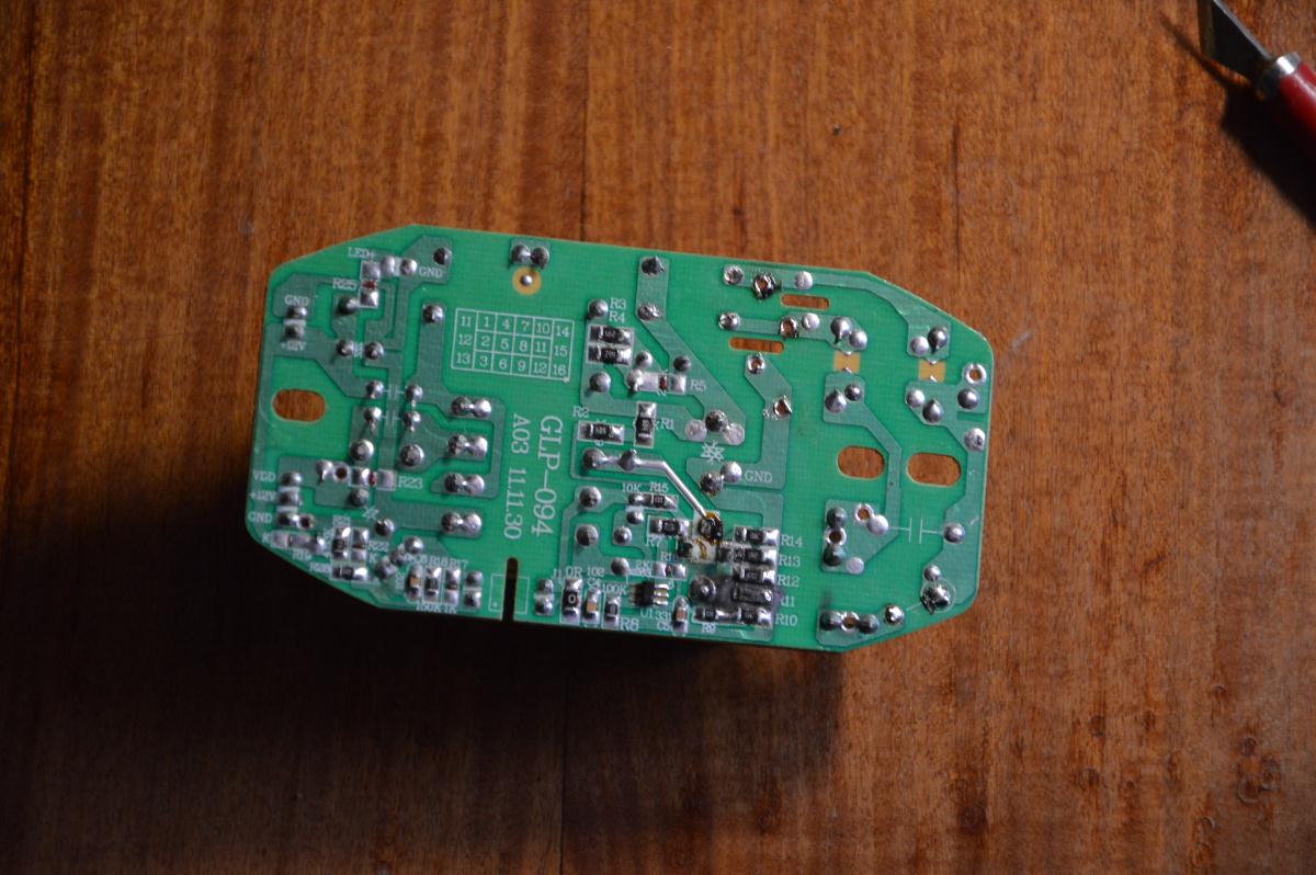

Данный аппарат видимо был залит в следствии чего и сгорел бп , поменял транзистор и диоды но не как не разберу какой сгоревший резистор перед транзистором в ряду R11; больше подозрительных деталий при диагностике не обнаружил ,более опытные подскажите
что ещё нужно проверить заранее спс.

Сообщение #3 От 10/11/2014 10:24 цитата
Есть плата другой версии ,там R11- 0 OM идёт на минус сетевого кандёра. Даже на плате написано -0 .
Как понимать твоё " в ряду"?
