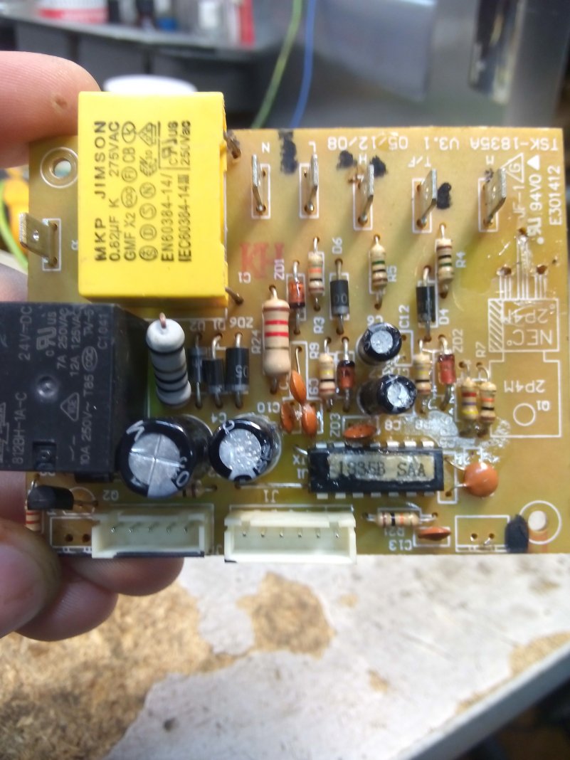

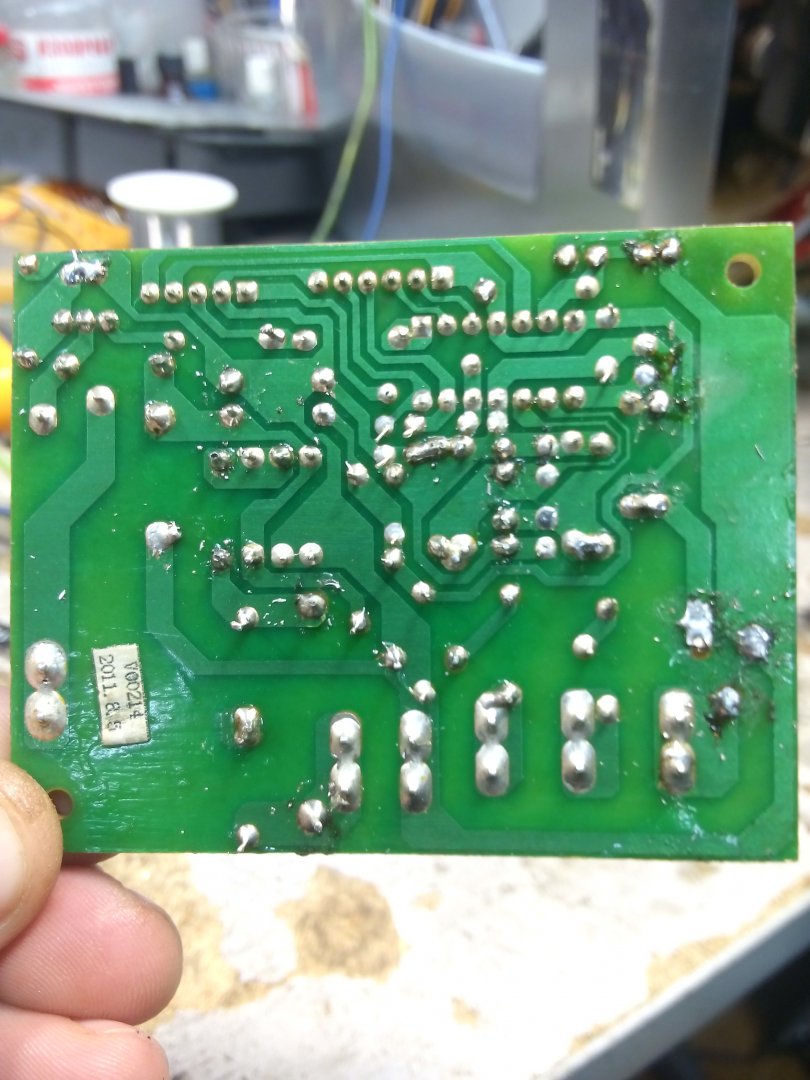

Всех приветствую! Принесли на ремонт данный аппарат, не исправность помпа качает но вода не выходит! Была забита гидро система. Но теперь помпа молчит, хотя плату управления не трогал! Если на нее отдельно подать 220 то она работает качает воду ну и т.д. Решил проверить плату, управление помпой происходит через теристор 2p4m. Если проверить питание которое приходит на помпу не подключая ее то там 220 но если подключить проседает до 110 и помпа мочит! Повесил лампочку так же просело до 110 но лампочка мерцая светилась! На плате проверил резюки, диоды, емкости! На емкости C2. возле реле стоит 13v и не много плавают сотые. на C4. 5v, то же плавает напряжение в пределе вольта при этом аппарат работает в плане нагрева и индикации! Что касается тиристора то на управляющей ножки 4v и если повернуть регулятор на подачу воды то падает в ноль, я так понимаю в этот момент тиристор должен сработать и подать 220 на помпу но нифига! Ребята подскажите уже сил нет!

FenixMaster, Желтый кондер как дышит ?

ElektroNik, На нем 0.82uF померил 504nF

Ну приведи сначала питание в норму , потом дальше и глубже копнешь . Кондеры новые поставь .

Ребята разобрался, всем спасибо! Тиристор пропускает одну полуволну переменного тока. По сему и получалось 1/2 от 220 вольт (110).То что прибор показывал 220 без нагрузки - вполне естественно. Я поменял местами провода на помпе и ВСЕ ЗАРАБОТАЛО)))))))) Блин 2 дня на нее убил проверил все что только можно, и esr кондеров и сигналы с контролера всю обвязку, раскидал ее полностью чтобы все проверить! А оказалось вот как, даже и подумать не мог!

ElektroNik, Вообщем собрал ее и обнаружил новую проблему, возможно надо будет желтый кондер менять. Короче при нагреве когда перевожу в режим пара тэн начинает греть потом срабатывает рэле тен отключается, а должен греть постоянно чтобы вода закипела и превратилась в пар, потом контролер включает помпу и от туда просто идет вода!

FenixMaster, Ну естественно , если реле стоит на 24В оно от 13В может работать а может и не работать .

ElektroNik, Заменил и все заработало! в место 13 стало 20v теперь и пар есть и подсветка перестала проседать в момент нагрева!
