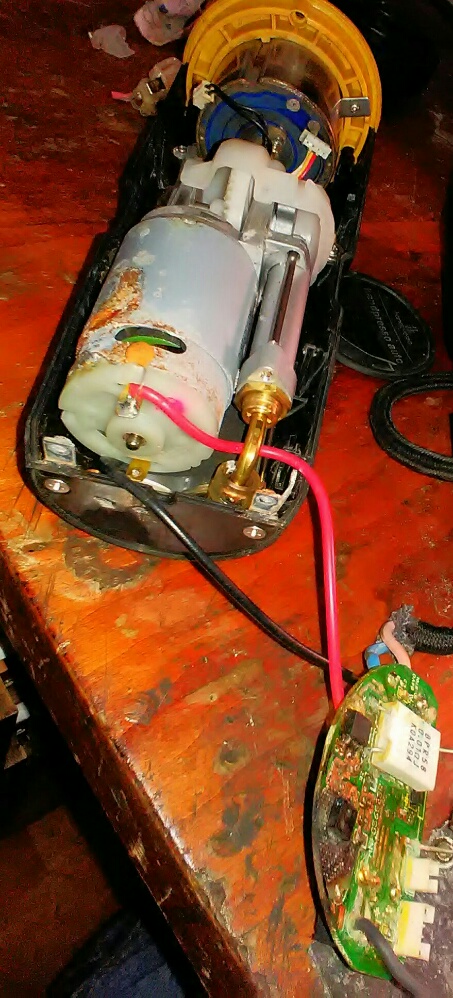

здравствуйте помогите опознать деталь на данную эспрессоварку. попала вода каким то образом во внутрь и выгорела плата. но надо хотя бы познать транзистор или тиристор .Н нем надпись В43 больше ничего разобрать не удалось но вроде там больше надписей нет. мое мнение что это какой-то мощный полевик. стоит в цепи другого транзистора его удалось опознать это полевик n-канала на 25в на 57 А.и используетьтся по моему мнению для включения отрицательного напряжения 12 в идущий на нагревательный элемент. может такое устройство уже попадалось кому то в ремонте . фото девайса прилагаю

я б заменил если бы ее реально можно купить. может кто поможет ее приобрести. но если вычислить что за элемент то я б ее восстановил. там только осталось найти параметры данного транзистора или тиристора и все б пошло

Похоже на то,нижний транзистор крякнул от перегрева скорее всего из-за проблем с мотором+кто-то под ним медь отодрал и тепло отводить ему будет не куда.
Схема там примитивная можно разрисовать и прикинуть что там должно стоять.(скорее всего такой же полевик только другой мощности

не от перегрева. туда вода попала. как попала не понятно. первый полевик N-канал но там судя по дата шиту ток 57 А. какой тогда тот что выгорел тоже должен n-канал или Р-канал..
