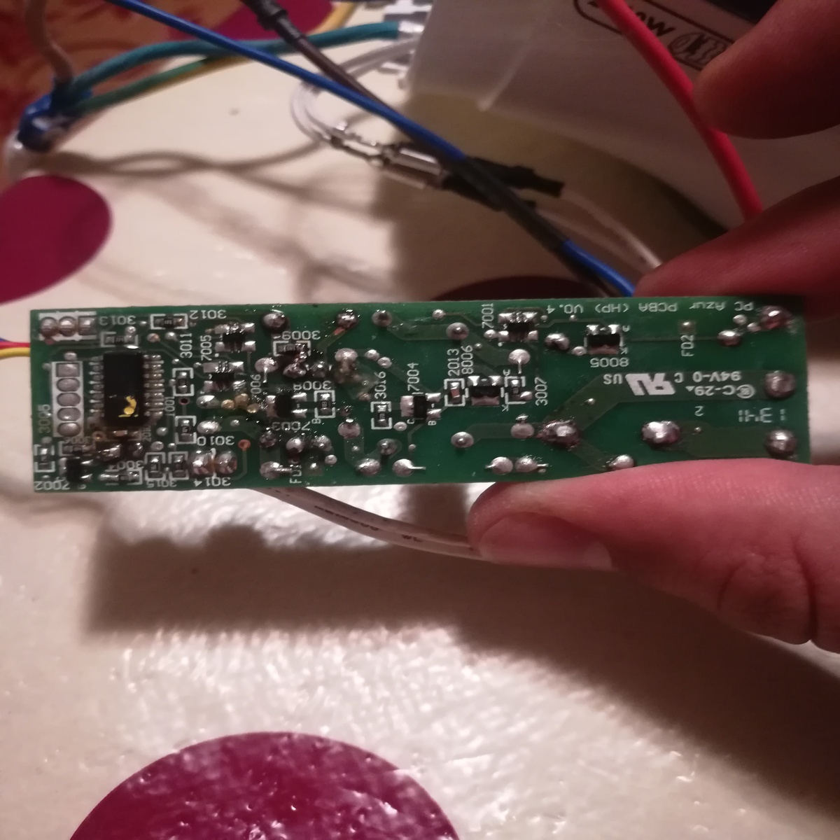

Привет. Есть утюг Филипс gc4918 при включении моргает синим и не греет
Тен целый проверил напрямую
Есть плата управления наверное проблема в ней но не пойму в чем может у кого была такая проблема подскажите куда копать?

vjic21, где замеры на плате? И вообще, фото платы в студию. Регулятор там должен быть простенький и ничего не составит труда его проверить.

Фото платы заменил 2 стабилитрона один лопнувший 2 звонился в обе стороны теперь при включении только моргает и не греет
ДОБАВЛЕНО 04/08/2019 21:30
Обратная сторона
ДОБАВЛЕНО 04/08/2019 21:44
На утюге нет терморегулятора и термопредохранителя

vjic21, 8005, 8006, 7001, 7002, 7003 и им подобные как себя чувствуют? Желательно прозвонить выпаивая их с платы.

Под замену реле и термопредохранитель на биметаллической пластине
