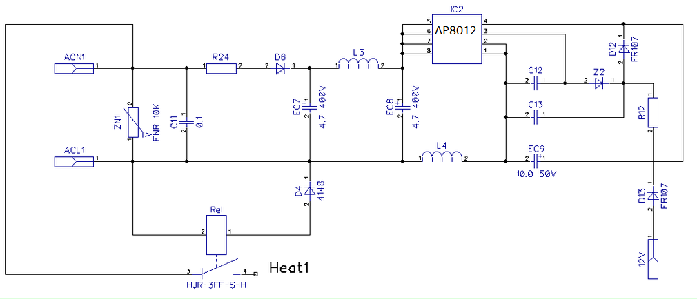

На плате вздулся высоковольтный электролит и взорвался шим контролер. Может кто подскажет марку шимки. Остальные детали в норме.
  1-1.jpg  146.46 КБ  Скачано: 631 раз(а)
  2-2.jpg  172.24 КБ  Скачано: 550 раз(а)

Чего Вы решили что это шим. а не мосфет? да и фото можно было бы получше сделать.

Видел схему от другого обогревателя. Без трансформатора-на катушке. Там похожый шим AP8012.

Так просто нужно сравнить обвязку, в основном она у одинаковых шим схожа.

Сравнил. Не похожая обвязка.
  2.jpg  182.75 КБ  Скачано: 570 раз(а)
  Electrolux нагреватель схема2.jpg  64.22 КБ  Скачано: 637 раз(а)
