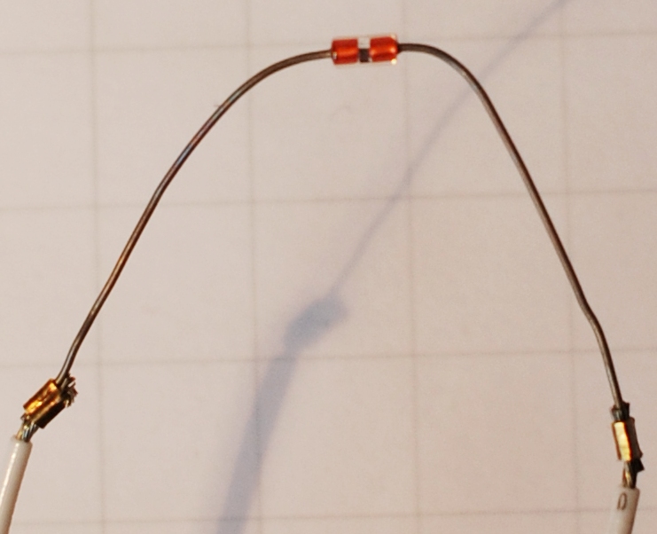

Утюг Rowenta DZ9130. Помогите установить марку термодатчика
Dan-Daniil
Сообщения: 13
Сообщение #1 От 20/02/2012 11:57 цитата
Утюг Rowenta DZ9130 не нагревается. Нагревательный элемент и электронный блок исправны, вышел из строя термодатчик (на фото). По всей видимости используется полупроводниковый элемент в корпусе SOD68, например такой как http://www.chipdip.ru/product/kty84-130.aspx
Может кто-то знает, какой именно в точности. Обидно менять весь электронный блок за 2000 руб. из-за детали стоимостью 30 руб.

Поставьте термопредохранитель SF240E или TZD-240. Обычно в утюги ставят именно такие 240С и на 10А.

ponitech, и рядом не стояло --- твой совет - на гвоздик!
Вот что это: http://kosmodrom.com.ua/product.php?page=0&name=KTY83 - и тут:
http://monitor.espec.ws/section39/topic160875.html
http://www.gaw.ru/html.cgi/txt/publ/sensor/nxp_sensor_gamma.htm
