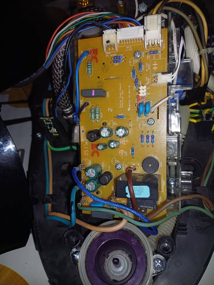

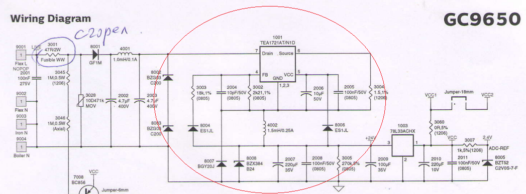

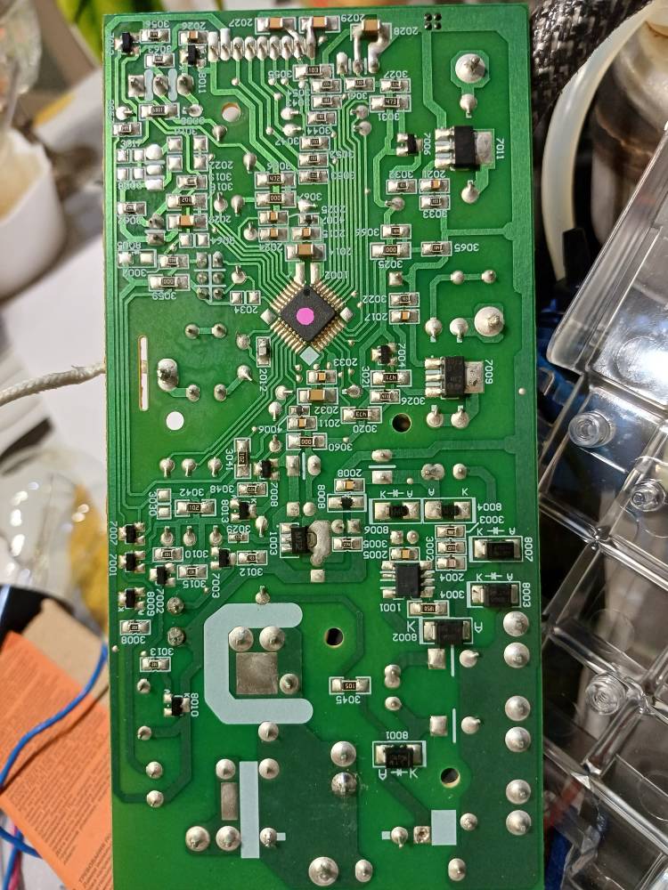

Случилась у родственника беда: отгорел ноль в щитке и погорела куча техники с характерными взрывами посреди ночи. Холодильник, посудомойка, парогенератор и мелочевка в виде люстр (ох уж эти понты электронные люстры с пультом смех ). Холодильник и посудомойка были реанимированы просто: заменил варисторы, которые отработали на 100% , то есть взорвались и спасли всю остальную электронную часть. А вот с парогенератором сначала показалось все просто: увидел потемневший (по итогу сгоревший) разрывной резистор-предохранитель №3001 и чистенький варистор №3028. Прозвонил варистор - не пробит. Ну думаю сейчас быстро сделаю. Подкинул новый резистор на 47 Ом (правда не разрывной) и при включении он моментально задымился. сумашествие Пошло все не по плану. Впаял лампу вместо резистора на 100 вт (на 95 точнее подмигивание ), откинул на всякий случай варистор, откинул все силовые провода идущие к бойлеру, утюгу, помпе (хотя они и через реле закоммутированы) и лампа горит! Правда на 60-70% яркости......Проверил стабилитроны №8002,№8003 норм. Дальше мои познания не такие глубокие. смущен Что еще проверить? После удачной реанимации холодильника и посудомойки как то не хочется ударить лицом в грязь.... неодобрение

birluk

Смотри 1001 SMPS контролер.
SerPan62
Сообщения: 1669
SerPan62
Сообщение #3 От 15/11/2024 13:51 цитата
химик69, ну тут как бы стандартно, смотришь кон. 2002 и 2003, диод 8001, далее промеряешь 7ногу на 1,2,3 1001 TEA1721AT. Начни с этого.
skolin
Сообщения: 1221
Сообщение #4 От 15/11/2024 14:06 цитата
TEA1721 пиcец. Но перед этим проверить обвязку.

химик69
Сообщения: 15
Сообщение #5 От 15/11/2024 14:24 цитата
SerPan62 писал:
Кондеры проверял, диод тоже само собой (просто даже писать не стал).
Дальше мысль понял, спасибо.

Сообщение #6 От 16/11/2024 12:26 цитата
SerPan62 писал:
В режиме прозвонки между 7 и 1,2,3 пищит. При замере: 50 Ом на всех трех. Норма или на замену???
skolin
Сообщения: 1221
Сообщение #7 От 16/11/2024 15:32 цитата
Кто ж так проверяет. Заменишь узнаешь. И так по схеме видно что ему п...если остальные в норме.
