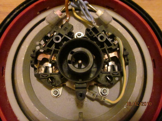

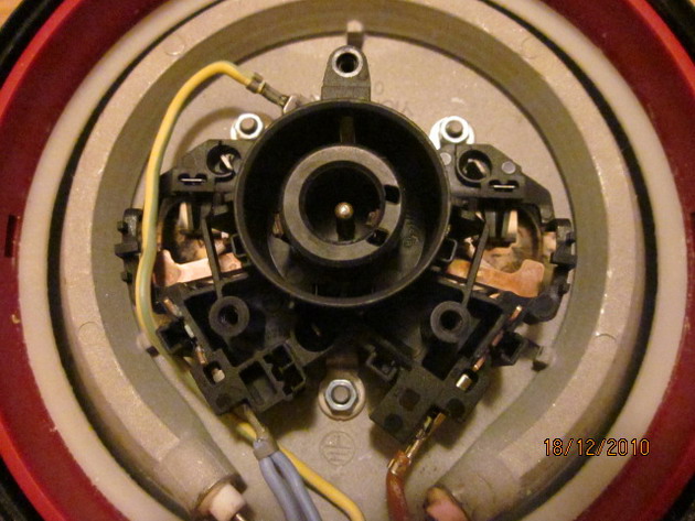

QQsh , не мог бы показать фото днища чайника без крышки ?

Вот фото днища чайника со снятой крышкой
ДОБАВЛЕНО 21/12/2010 00:59
А вот это же днище вниз головой

Сразу не вкурил , что он у тебя "супер-чайник ". Тогда покажи остальные потроха ( в ручке и около ) .

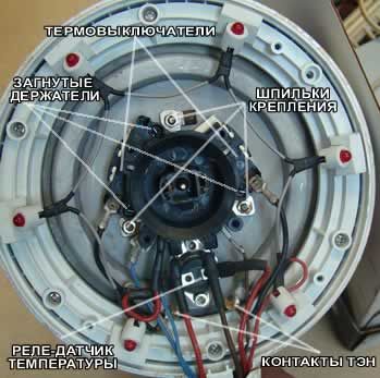

Открути три гайки, сними контактную группу, вынь обе круглые
термопластины и установи конт.группу на место.
Если чайник заработает нормально, то просто замени термопластины.
Основное их назначение - отключать чайник , если в нем нет воды.

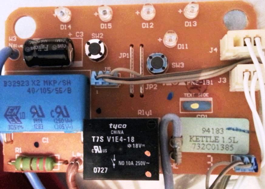

я отремонтировал сегодня такая же проблема была. Сколько прослужит не знаю. В свое время так же ремонтировал микросхему холодильника да и много других вещей. в 90% случаев помогало. Разобрал верх чайника и побрызгал микросхему с двух сторон жидкостью holts multi spray. не применяйте wd 40 он на основе керосина. holts спрей проверен неоднократно на электро и компьютерных приборах, микросхемах. раньше покупал в ашане. Ужа давненько не продают его там. Этот спрей типа авто вытесняющий влагу из катушек контактов. устраняет окислы. Пишите если что
вот уже почти месяц пашет без проблем. ни одного сбоя с контактом
