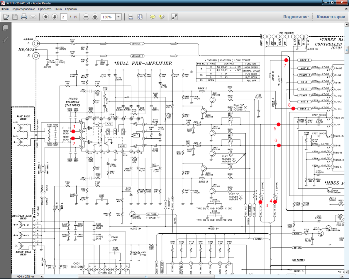

LG FFH-262... Подключение микрофона или гитары. Ибо не имеет микрф. входа.
Интересуют точки по схеме. Скачал LG FFH-262АХ. Схему с предполагаемыми точками выдаю.
На какие бы Вы посоветовали?
Пользовать буду в режиме ТАРЕ ибо пассики менять лень пока. Остальное в рабочем состоянии.

Хочешь сказать, что и входа AUX нету?

для гитары усилок надо, микрофон тоже смотря какой

Rom-Zecs, =для гитары усилок надо=
Ты имеешь ввиду"специальный", я подключаю через ресивер Ymaha и профи говорят, что звук лучше, чем в дорогих "комбиках". Так что для начала и этот сойдет, забугорная электрогитара неплохой вольтаж дает на выходе, так что без предвариловки раскачает.
ДОБАВЛЕНО 16/06/2015 23:23
john-yug, =На какие бы Вы посоветовали?=
Там же вверху схемы вход MD/AUX красуется, что не устраивает?

любой с высоким сопротивлением

Rom-Zecs, У меня на обыкновенный AUX арбайтен.

john-yug, ты там на схеме красных точек наставил, и думаешь, за умного сойдёшь?
А ума не хватило, хотя бы выходное напряжение своего источника звука озвучить?

На AUX вроде как 250-1000мв.... Или нет? Вот не пробовал ещё гитару в AUX пихать. Гитара 20-30 мв вроде как-бы....

Стандартный выхлоп гитары (пассив) 20-30 мв. Думал знаете все.

= Гитара 20-30 мв вроде как-бы.... =
Нормальные люди сначала меряют, думают, а потом вопросы задают.

=Стандартный выхлоп гитары (пассив) 20-30 мв. Думал знаете все.=
Да ладно!
Тип: звукосниматель для электрогитары
Хамбакер
Цвет: чёрный
High power
Количество выводов: 4
Магнит: Ceramic
Выходное напряжение: 404 мВ
Сопротивление: 13,84 кОм
Рекомендуется для установки в позиции около бриджа
Звуковые характеристики: высокие - 6,5 средние - 7,0 низкие - 6,0
Этт я первый попавшийся в гуглях открыл, думаю, что коменты излишни, 20-50mv для совдэповской гитары - этт нормально, но ни как не норма для Fander-а например, хоть и китаезного.

пробовали в микрофон втыкать, как то не того... глухой звук неинтересный
через простой усилок сразу запела, чистенько как надо

Возможно что я так отстал от жизни... Ладно завтра в аух попробую. Спасибо!

=пробовали в микрофон втыкать, как то не того... глухой звук неинтересный =
Ессно, вот тут налицо несоответствие вых. и вх. сопротивлений, да и коррекция возможно имела место быть.

в линейке вообще не слышно было
гитару обычно цепляют в мегаомный вход
