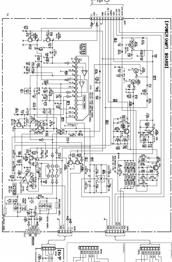

Сообщение #1 От 26/08/2005 10:32 цитата
Подскажите схему включению этого унчика, а то уже достал поставил STK407-90E (небыло родной) сдох через 3 дня, заказал родную проработала 1,5 недели тоже сгорела, причем горит только один канал все вокруг облазил вродебы в норме, правда клиент повесил по 3 динамика по 4Ома пералельно на канал + родные колонки, но я как первый раз сгорел унч. повесил последовательно резисторы на 3Ома, да и другой муз.ц. работает нормально пока.
Что может быть?

Костя C.
Сообщения: 27
Сообщение #4 От 27/08/2005 12:18 цитата
[img][/img]
  ic.jpg  173.11 КБ  Скачано: 4781 раз(а)

Сообщение #5 От 27/08/2005 14:38 цитата
А во еще одна схема включения STK407-100E и как аналог применена STK411-230E, а про STK407-090E вообще молчок, так как на выходе применены 4 колонки и напряжение ИП выше чем в Костиной схеме.
  STK407_100E и STK411-230E.rar  106.14 КБ  Скачано: 2171 раз(а)

Сообщение #11 От 31/08/2005 09:27 цитата
Интересно, почему при 2х омном сопротивлении аккустики не отрабатывает токовая защита (r808,r858,q801,q858) примененная в данном аппарате.У аппаратов с ней, происходит отключение колонок при попытке работы на Voll max, даже с 4х омным сопротивлением аккустики. Теперь по существу, дополнительно к рекомендациям от Костя C., Согласно схемы у HCD-RXD8S (в отличии от HCD-RX80) нет SW Voltage Selector, но трансформатор применен одинаковый, то есть аппарат можно принудительно переключить на AC 240V. Дополнительно порекомендую доработать шумомаскирующую схему управления вентилятором (q401,q402). То есть либо сделать так, что бы вентилятор работал постоянно при работе аппарата, либо подобрать номинал r410, что бы вентилятор на Voll min работал в пол "накала". Тем самым исключите вероятность выхода из строя усилителя от теплового перегрева.

Сообщение #12 От 31/08/2005 10:12 цитата
Спасибо Саныч, попробую переключить транс на 240 и увеличу сопротивление R808,R858, а то защита по току совсем не работает – работает как защита от постоянки на выходе, резюки в цепи управления вентилятора уменьшал, но несильно ещё подкручу, и резюки которые я ставил последовательно с динамиками увеличу и прикручу к корпусу – греются и пытаются отвалится вместе с пайкой. Что из этого выйдет напишу.

Сообщение #13 От 31/08/2005 10:39 цитата
R808,R858 не трогай, увеличинение их номинала приведет к более ранниму срабатыванию токовой защиты (токовая не сработает если аккустика подключена через последовательные сопротивления). Постоянку на выходе шупает Q433. При любом раскладе все три защиты (токовая, постоянка на выходе, термо) сводяться в едино и при аварийной ситуации дают системнику команду (Q439), а уже он вырубает реле (Q435).

Сообщение #14 От 26/09/2005 10:09 цитата
Все тема закрыта 2,5 недели отработал, думаю гореть небудет, обмотки на 240 на трансе небыло, проблему решил прикручиванием еще одного транса с напругами на УНЧ 2х30В родной выдает 2х50В, вывод бракованые STKашки выходные транзисторы слабые по Uкэ.
