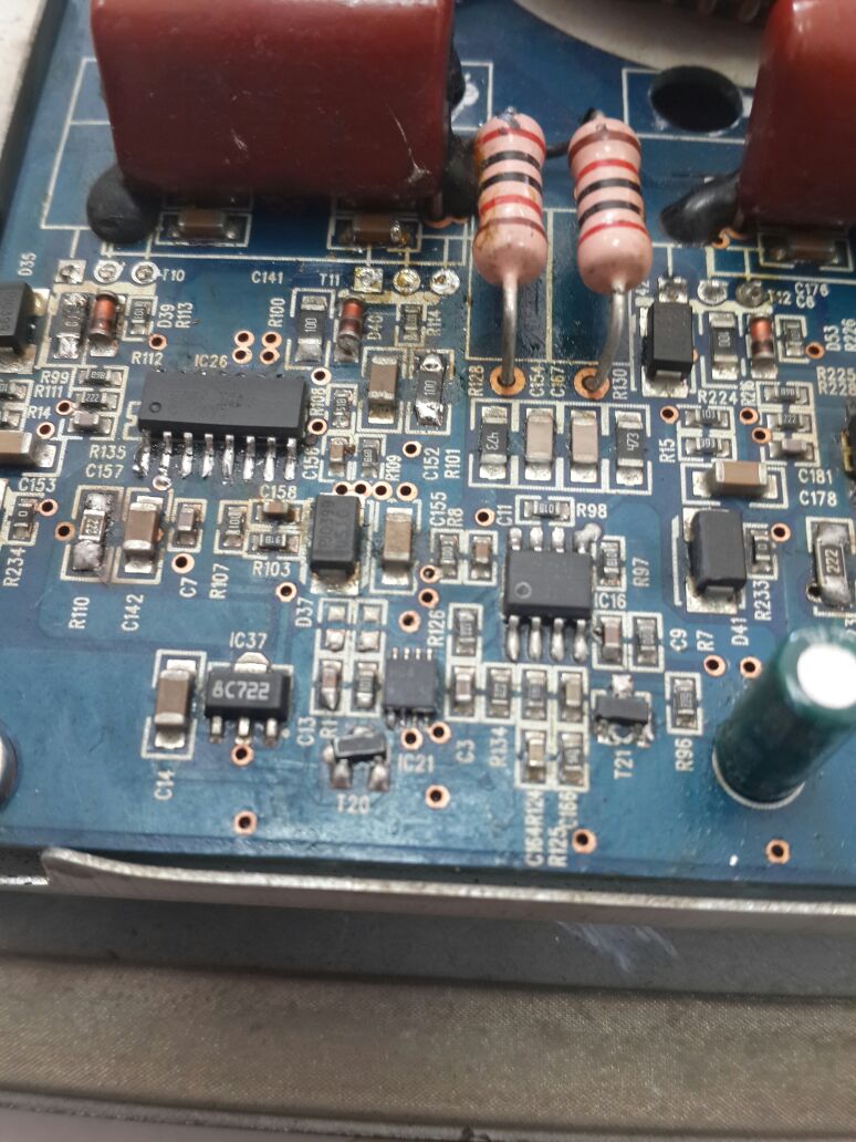

привет всем .в ремонт принесли усилитель b812neo дефект не включается заменил шимку Vipr. включился сработал зашита заменил выходные и irs20955 в обвязке практически все заменил уперся в микросхему ic 21 на нем надпись ho4 вот тут беда генераци нет на 3 ножке 20955 может кто знает что за микросхема ic21 H04 вес инет капал мануала нет не где. нашел pdf на 20955 но там сам генератор другой хотя функции те же просто физически сюда не станет и разводка с обвязкой другое

74HC3G04DP

спасибо! TC7WH04FU помогли китайские друзья прочим стоит 1 доллар заказал по окончание напишу результат
