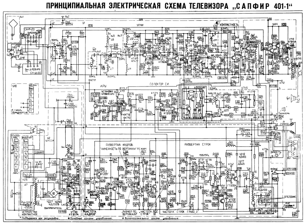

Прилагаю схему

Валера79, для,чего она здесь?

при запуске пробивает переход К-Э выходного транзистора строчной развёртки ГТ906А
ДОБАВЛЕНО 09/04/2018 22:45
несколько раз менял та же картина

Да эти транзисторы дерьмо в свой время были.Ставили вместо них КТ805 в пластмассовом корпусе поменяв местами коллектор с эмиттером.
Транзисторы лучше брать с буквой и в конце

у меня есть такой телевизор сапфир-401 красный с гт906 в строчной и импульсным бп , 82года выпуска , в 80-е и 90-е очень интенсивно работал , так вот за всё это время у него случились 2-е поломки 1-отказал ИБП пробило диод кд521 2-е в умножитиле напряжения сточной пробило изоляцию на шасси , транзистор гт906 не разу не выходил из строя стоит что с завода , возможно пробит строчный транс или что-то с питанием
ДОБАВЛЕНО 09/04/2018 23:55
задающий строчной может нужно смотреть импульсы

как мне сказали крутанули контур РЛС в строчной и после этого С123 раздуло и стало пробивать при запуске К-Э ГТ906А
может такое быть или РЛС тут не при чём ?
