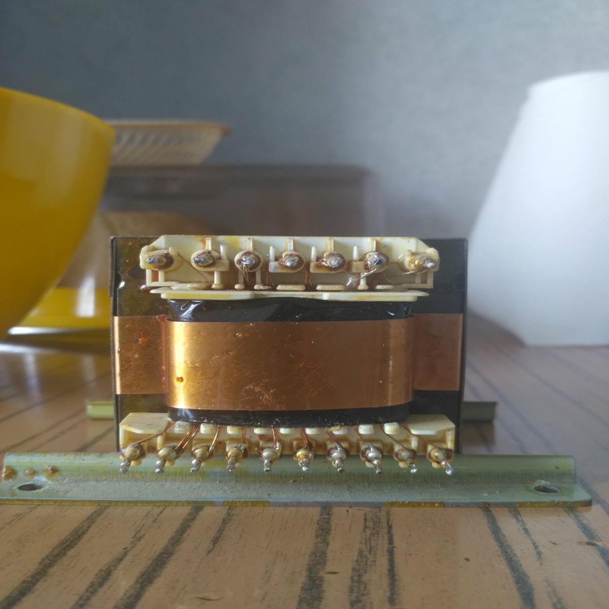

Привет , друзья! Я где-то видел уже тему про его же трансформатор , но она уже старая 2011 год. Поэтому решил создать тему. Вопрос: где раздобыть такой транс? Можно аналоги, от какой аппаратуры может подойти. На трансе написано 6170RCK17US THERMOFUSE FITTED.

Термопред видимо оборвался - перемкни и будет тебе счастье.

Борис Горбунков, где что перемкнуть по подробнее можно?

На фото - крайние справа две ножки в верхнем ряду.

Борис Горбунков, Спасибо, всё заработало! #ля, полгода центр стоял)
