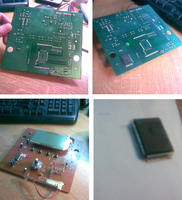

Не работает саб JB-651CA
С усилком все ок Там есть плата на передней панели на ней микросхема без маркировки (служит для индикации дисплея , а также для управления) снят верхний слой видимо еще на заводе!!!
Сейчас мне необходимо найти ей замену Если есть предложения пишите!!
Похожая тема уже поднималась но с усилком

Количество выводов, клавиатура заходит на него, наличие кварца в обвязке?
Tapas
Сообщение #3 От 31/01/2008 21:51 цитата
Gram, привет!
По теме: на мс 62 вывода, они идут на дисплей, на кнопки, регулятор громкости, кварц есть- на 4 мегагерца, подцеплен на выводы мс, от каждого вывода кварца кондер на землю, на самой микросхеме выгорела дырка, хотя все питающие напряжения в норме

На том сабе , который мною обсуждался , в предыдущей теме со взорваным мс усилителем, в корне отличаеться плата, вместо этого проца стоит "китайская налепка" (возможно и аналог)и плата выглядит более миниатюрней, очень даже не помешала бы в данном случае схема смех , попробуй задать вопрос официальн. представителю jetbalance

Помогите придумать новую схемку с min функциональными потерями.

Да там придумывать то нечего, если отбросить всё "электроно-пультовое управление" отбросить эффекты, которые в нём встроены .......взять голую текстолитовую плату поставить туда 4 мс 4558 , три ,из которых, будут служить для предварительного усиления сигналов звука 5.1, а одна для выделения из из фронтальных сигналов низкочастотного для саба...два параллельных переменных резисторов (50 -100 ком), для одновременной регулировки как фронтальных так и тыловых колонок, и по одному переменному (также 50-100ком) для регулировки центра и саба и зацепить сразу на вход усилителей мощности.....я думаю это самый простой и даже изящный выход из положения так как проц управления сложновато найти, к тому же если проц когда-нибудь найдёться можно вернуть аппарат в исходное положение....если над корпусом, для монтажа переменников, сильно "не извращаться" смех
