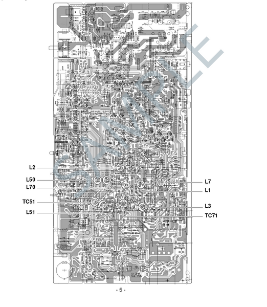

не было звука.усилитель целый.вышла из строя микра отвечающая за переключения режимов.поставил аналог KA22901 .звук появился .но через 10 минут.пропал.замеры все в норме.включил через 2 дня заработал.но так же пропадает.
 Размер файла:  218.33 КБ
 Просмотрено:  647 раз(а)

Зачем это фото печати? Осциллограф есть? Посмотри где пропадает.

нету.может типичная для них неисправность?

bellserg, это же простейший кассетный магнитофон с механическим переключением режимов , и схема на него есть , на электроТане

bellserg, Переключатель режимов чисти и будет тебе счастье

переключатель работает.точно дело не в нём.звук пропадает даже когда не переключаеш ни чего

bellserg, такой-же аппарат попал и ко мне с аналогичной проблемой. Не могу схему найти. Ты нашёл схему?

Проблема была по сигналу mute. Разбираться не стал. Отпаял три резистора, идущих на 6 вывод УНЧ и на базы Q301 , Q351. Звук пошел.
