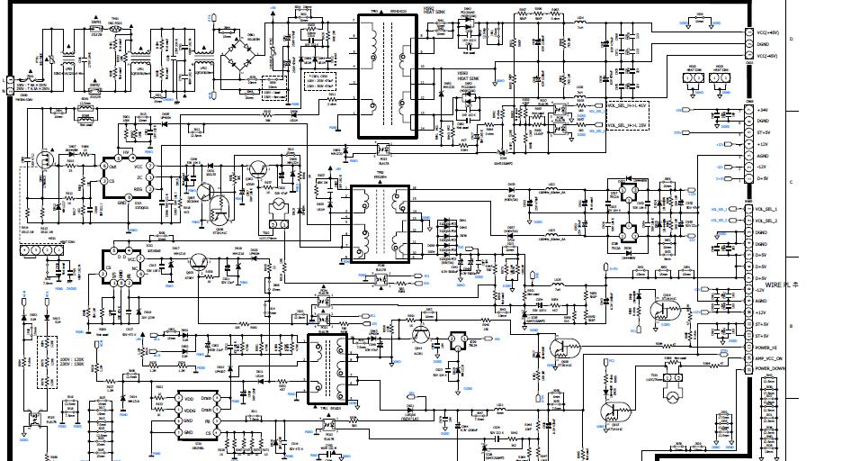

Добрый день уважаемые гуру. не могу решить проблемму с БП у ресивера. как видно из схемы Три параллельных ИБП, запускающихся каскадно.Дежурка на TF91 работает, +5 на TF92 тоже, TF93 45в не запускается на IC93 2qs01 приходитVCC +18v, HV на шим подается с TF92 +45-46в и тишина.
Шим менял,
Издыхал бп след образом выключился, постояв сутки, снова заработал, после отключения не включился. вся обвязка исправна, напр пит шим в рабочих диапазонах, в нагр нет КЗ но не стартует зараза, может глаз замылился, ПОМОГИТЕ ПОЖ-СТА дайте свеж мысль
https://cloud.mail.ru/public/478705ceade3%2Favr170.zip на 112 странице БП
  ps_avr.JPG  132.86 КБ  Скачано: 396 раз(а)

Тему можно закрывать, проблема решена.Дело было в чип конденсаторе в цепи CS шимки, в статике он был исправен, а при работе на частоте давал утечку, и шунтировал CS
