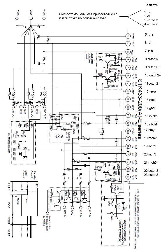

На проводе одной из колонок снята изоляция, видимо подключали параллельно еще одну левую колонку.
Возможно цмыканули провода и пальнули сткашку...
Вскрыл
Сгорели два предохранителя по переменному напряжению 76в идущему только на плату унч.
На плате УНЧ сгорел 0,22r 5W через который идет выход левого канала от СТК
вскрыл STK433-320 - четвертый из шести транзисторов сверху с обгоревшей ногой, под этой группой еще три транзистора
средний из которых взорванный чернючий.
Такую микросхему купить не смог поставил вместо нее stk433-320
сделал это прочитав тему http://monitor.net.ru/forum/sony-hcd-gt444-stk433-320-info-335362.html
Когда я пытался разобраться можно ли такую замену делать так и не понял вот картинка с даташита, не пойму что эти буквы значат соответствующие пинам.
после замены всех вышеописанных компонентов центр ведет себя так же.
Напряжение с обоих плеч приходит на микруху СТК 92,6в и плечи относительно массы +46,5в, -46,8в

Это слова целые(в сокращении PRE, OUT,VCC ,надо читать сверху вниз.(по графам).
Один к одному пины у тебя совпадают.

pabel, сравнивая по даташиту на серию микросхем STK433-200(A)-E series все выводы совподают, с написанными на печатной плате. я думаю что эта документация про мою мс stk433-270. Но все равно что то не работает.

Вот у тебя графики,эпюры напряжений ,на Стенд-бай,Мьют.-проверь.
На схеме цепи формирования сигнала "Протект"-проверь.
В мануал загляни по сбросу комплекса , в связи с появлением на сгоревшем центре сигнала "Протект".
