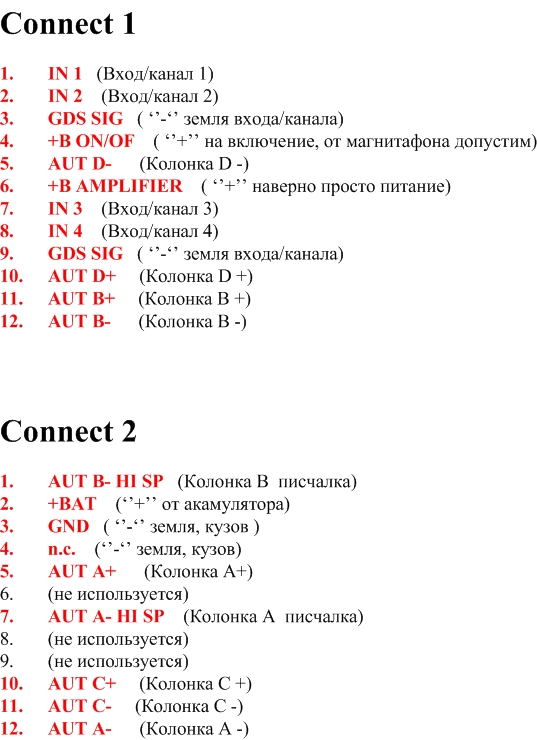

Попался уселитель BMW, нет никаких данных, наклейка с маркой потеряна, внутри 4 микросхемы LA4495, разем в приложенном фаиле, мозно ли его как-то подключить, + и - нашол, а на счет остальних выходов-входов не совсем понимаю где какие...
Можно ли его использовать как просто усилок (в гараже допустим) или много переделок? Фото выложу потом ,фотика нет под рукой..
SenjaS
Сообщения: 41
Сообщение #2 От 15/03/2011 17:20 цитата
Ето мои предположения, если что не так, то поправте...
меня болше интересует куда + есщо кроме как BAT подключать...

+В вкл выкл.
вот только дупля не даю что к нему подключать, магнитолу чтоли. смех

Да здесь не в мощности дело, оригинальный аппарат давал на вход этого усилителя что-то вроде 4х7W. Другой прикол, что больше половины объёма этой коробухи занимают кроссоверы акустики, под которую этот усилитель весьма точно посчитан. Если этой акустики нет (а её нет по определению) - то этот усилитель и нахрен не нужен...

Мне кажется вы говорите про другой уселитель BMW , (он у меня тоже есть), вот там выходы разделенны кросевером, у него их болше, и динамики НЧ, СЧ, ВЧ подключаются отдельно , распиновка типа такая

Я говорю про усилитель BMW model: 65.12-8. 350 407, который у меня валяется в мусоре, и представляет из себя усилитель со встроенными кроссоверами под раздельную акустику. Разъёмы у него - как на первом фото...

Ну и как тогда подключаются НЧ, СЧ, ВЧ динамики?, если толко 4 выхода A, B, C, D, а на сколько я знаю в уселителях BMW минус на колонку от кузова не используется.
А у разных головок акустики одного канала - общих проводов быть не может?

тогда должны стоять фильтра вне корпуса усилителя на разные динамики

Конечно - вне корпуса. Рация - на бронепоезде, ни в коей мере - ни на лампах, ни на полу-проводниках.. А ещё - там много разных аудио-комплектаций бывает...
