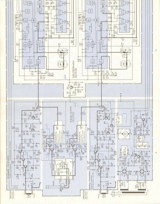

Уважаемые, есть тут те, кто умеет читать схемы ? я вообще не але, но...есть проблема, которая на мой взгляд решается просто.
а именно: есть кассетная дека Telefunken 450M , и все бы хорошо, но она слегка тянет пленку, а точнее игрет чуть медленней чем должна. Еще со времен моей первой деки ЯУЗА я помню, что был там резистор, который крутишь и...изменялась скорость мотора. Так вот в этой деке тоже такой должен быть ( я думаю ).
Схемы я нашел тут http://telefunken.pytalhost.eu/TC450Ms/ , но какой из резисторов крутить - не знаю. их там около 10шт. Некоторые подписаны, а вот некоторые нет.
помогите, кто сможет.
заранее всем спасибо! улыбка

Сообщение #2 От 24/11/2011 00:12 цитата
В противоположном от вала торце двигателя ищи отверстие.

Сообщение #3 От 24/11/2011 10:48 цитата
Alexasha, Т.е прям на моторе должна быть некая дырочка, в которое можно подкрутить? верно я понял?

Сообщение #4 От 24/11/2011 11:31 цитата
Да
ДОБАВЛЕНО 24/11/2011 10:33
Состояние пассиков проверь, не проскальзывают ли. Особенно ведущий. И тонвал почисть с прижимным роликом.

Сообщение #5 От 24/11/2011 15:53 цитата
все что можно - почистил спиртом ( и головки, и ролик резиновый ). Вечером буду искать в моторе дырочку с винтиком, чтоб скорость подкрутить.

Сообщение #6 От 24/11/2011 16:43 цитата
dron53 писал:
за которой - подстроечник.

Сообщение #7 От 25/11/2011 15:39 цитата
ура! все так и оказалось! винтик нашелся!! СПАСИБО!!!
