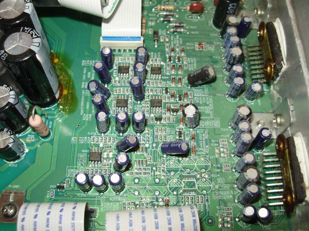

Доброго времени суток.
достался мне в использование BBK DK1110SI, использую в режиме AUX IN от компьютера
Вход стерео, выход вроде бы так и должен быть 2.1
Колонки довольно громкие, на 1/5 громкости уже совсем не тихо.
Проблема: сабвуфер даже на максимальной громкости очень и очень тихий.
Так, как ремонтом подобной техники не занимался, хотел бы узнать у Вас, людей знающих, с чего начать проверку и как действовать.
Осцилограф, к сожалению увез по месту учебы (в другом городе).
Схема прилагается, схема усилителя на странице 93.
одно но, выхода для наушников у него нет и номера элементов в схеме в корне не совпадают с номерацией на плате.
например TDA8927J за номером N106 у меня N206
N110 у меня N207
конденсаторы вроде бы целые (подозрение упали только на 2200uf 50v, (но ведь это клей???), но к звуковой части они по моему никакого отношения не имеют).
PS может дело вообще не в аппарате, а в колонке?.. только я совершенно не знаю как ее разобрать... да и считаю это маловероятным.
частичное фото платы
 Размер файла:  696.07 КБ
 Просмотрено:  491 раз(а)
  DK-1110SI.rar  2.79 МБ  Скачано: 652 раз(а)

Для начала, не мешает сделать сброс в заводские установки в самом домашнем кинотеатре.

сбросил, результата нет

xobot, если схема есть , то кто мешает пройти по цепи буфера и определиться с местом проблемы. Для этого осцил необязателен, а для опытного мастера и схема в общем то тоже.

xobot, раздели проблему. УНЧ? Предварительный? Настройки?
Находишь вход с предварительного на унчик по сабу, отключаешь его любым доступным способом и вешаешь туда вход с любого иного канала который работает стабильно.
Сразу разделишь проблему до УНЧ и после улыбка
