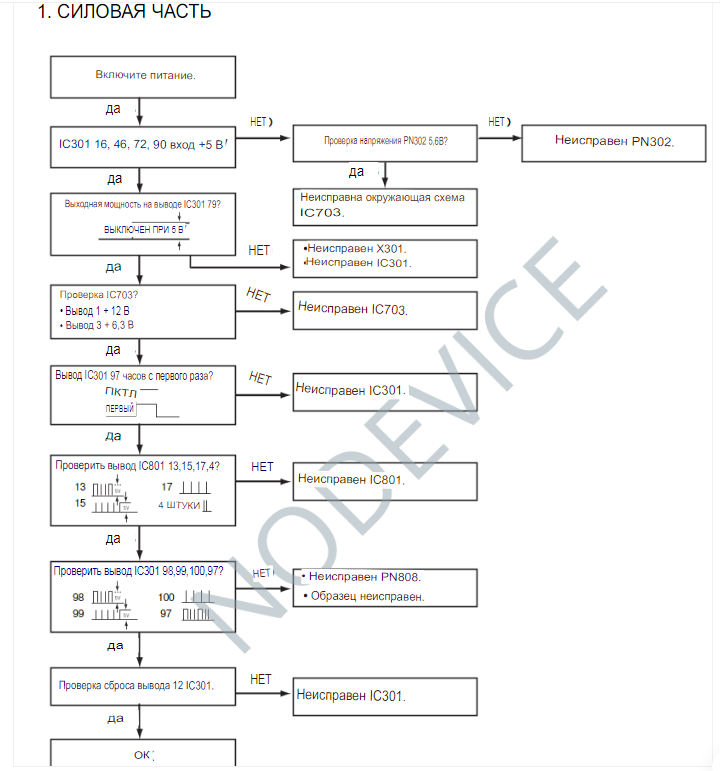

При вкючении в сеть LG FFH-2000 молчит.Ничего не светится и на кнопки не реогирует.Предохранители все целые.Напряжение на плату идёт.С чего надо начинать поиск неисправности.
  lg_ffh-2000ax.pdf  4.08 МБ  Скачано: 1368 раз(а)

Кто подскажет?При включении вилки центра в сеть 220В что происходит с центром?Что нибудь светится или нет.Или когда включаешь кнопку Power на центре происходит включение

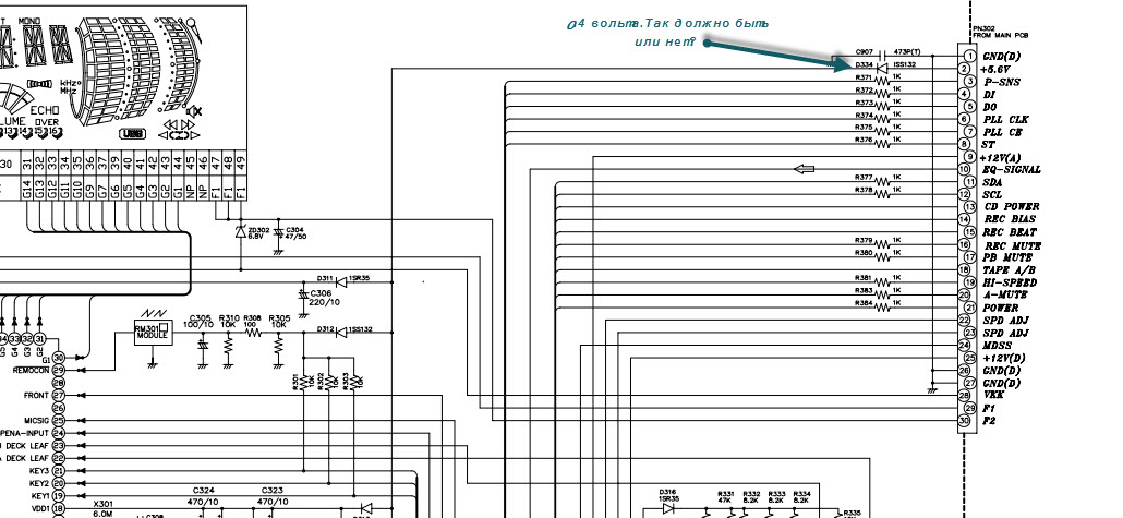

посмотри что на zd703 и на эммитере q704?
kov58
Сообщения: 19
Сообщение #19 От 05/03/2013 14:15 цитата
На эммитере 32.5В,а на zd703 4В
ДОБАВЛЕНО 05/03/2013 15:41
Наверное вышел из строя диод D334
  05-03-2013 17-25-04.jpg  117.91 КБ  Скачано: 1327 раз(а)

тебя просили до этого vdd1 vdd2 vdd3----где замеры?может коротыш на проце?
ДОБАВЛЕНО 05/03/2013 16:30
zd на 5.1v---4v--не смущает?
