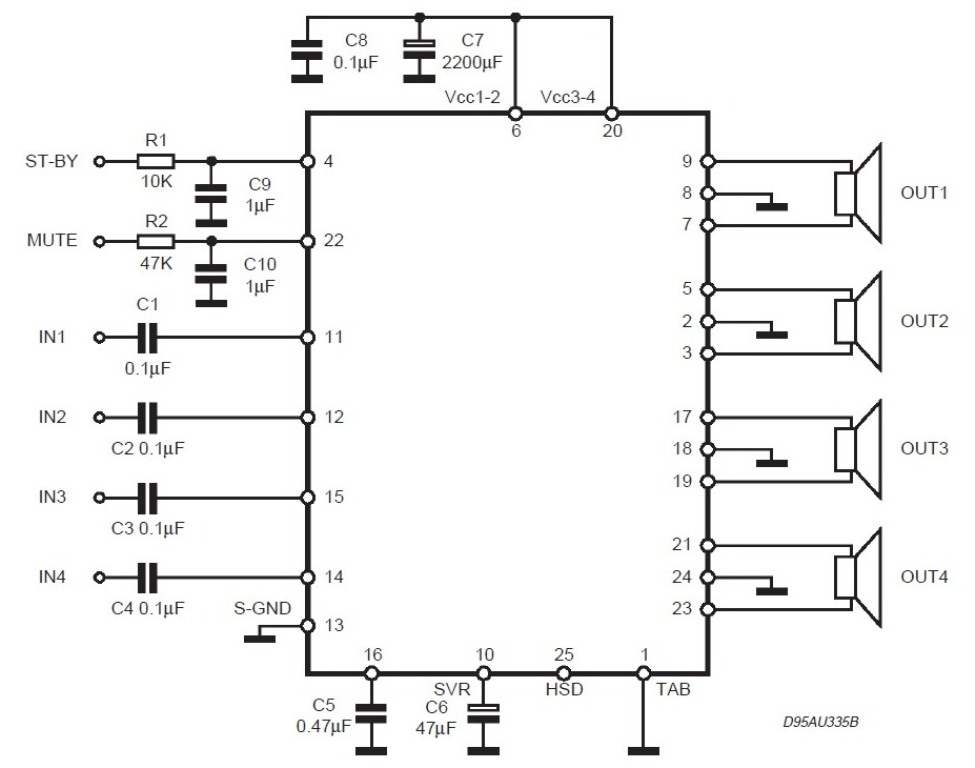

Ребят, тут решил спаять усилитель для "блинов" (чтоб погромче играли), но вот проблемка: хотелось бы использовать выходы с магнитолы на динамики, а не тюльпаны (чтобы регулировать штатно перед-зад). Что посоветуете?

Сообщение #3 От 23/02/2013 22:21 цитата
Да это-то я как раз понимаю (не первый день живём). Например делитель вот этот подойдёт? (полосы не режет, да и выход отлично поживать будет)... А вот схему подобрал например на TDA7384. Думаю неплохо выйдет если обвес грамотно подцепить...

Сообщение #4 От 23/02/2013 23:57 цитата
Сергей92, 7384 отдыхает смех никогда этот вид микросхем не потянет саб, это тоже самое что выход магнитолы подключить на саб.
Всё я от темы ухожу в сторону, так как с этого нихрена не выйдет.
Поверь я в этом соображаю.Это просто детские игрушки.

Сообщение #5 От 24/02/2013 13:09 цитата
Серж66, мне не нужен саб!!! Для саба я бы рассматривал как минимум входной инвертер на полевиках (например IRFZ44) и каскада 4 на усиление (в одном канале) причем два последних с комлементарной парой D718 и B688.... А мне нужно чтобы "блины" (если кто не знает, то блинами, по крайней мере у нас, называют овальные динамики) чуть громче играли вот я и предложил схему, спросил совета. Может кто и помощней микруху предложит (ватт 45-50) а то я не нашёл с питанием 12-14 В... а то, что для саба TDA7384

Сообщение #6 От 24/02/2013 13:33 цитата
НА13150 или аналоги , можно номерные SONY PIONEER
TDA7298 4 штуки

Сообщение #7 От 24/02/2013 14:42 цитата
Не знаю, но НА13150 на 4 Омную нагрузку выдаёт 25 Вт на канал - маловато наверное будет? Да и TDA7298 тоже не фонтан...

Сообщение #10 От 24/02/2013 23:31 цитата
В магнитоле стоит TDA7377 (только что посмотрел). Я так понял, что она двух канальная, но выход 4 канала. Это типа по 15 Вт пиковой? Тогда я понимаю....

Сообщение #11 От 25/02/2013 07:48 цитата
http://lib.chipdip.ru/238/DOC000238053.pdf - нет это 4*10Вт 2Ом

Сергей92 писал:
Наверное плохо искал улыбка Есть такое вот - TDA1562 .
http://www.masterkit.ru/main/set.php?code_id=31155
А можно и самому собрать.
https://sites.google.com/site/amplificatoare/tda1562-50w
