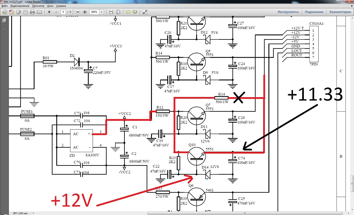

Что-то я туплю..
В общем... по питанию странность.. вместо +12 идёт +19..
Запаянный Q7 звонится на коротко.. если его выпаивать - целый.. если щупом встать на плате (без транзистора) на площадки КЭ - 73 Ом в любом направлении.. даже если выпаивать стабилитрон и электролит...
Выпаял вообще все транзисторы и стабилитроны... блин.. не пойму.. 73 Ом так и висят.. почему на кренках не собрали...
схема на 5й страницы

Разъём cn10 отключён???
YX-360TR
Сообщения: 266
Сообщение #3 От 05/12/2013 11:51 цитата
все разъемы откинуты... плата на столе лежит.. кстати в реале схема и плата отличаются...
но не сильно.. и на схеме косяк.. там R14 два раза повторяется (на самом деле R17 один, в цепи БП)

0. Извиняюсь за неправильно созданную тему.. просто гуглил.. оказалось что "типовуха" имеется... Да... и схема тоже не соответствует действительности...
1. Неисправность - не включается. На 40й ноге проца есть +5В. Выпаял 24с02, обнулил. Запаял обратно - ни какого эффекта...
2. Откинул разъём питания с платы - на плате БП написано +12Vt, +12V, -12V, +5V... вместо +12V идёт 19В.... Вот это и стало причиной ошибочных действий (мало ли что на заборах пишут)... По схеме в (первом сообщении) между КЭ стоит резистор на 1Вт 560 Ом, по факту это реизстор R17 73Ом. По схеме транзистор Q10 - по факту - Q7 (схема совпадает лишь частично).
3. По всей видимости тока этому транзистору по +12В с избытком..... решили поставить резистор... почему бы LM317/337 не сделать эти узлы.. не понятно...
Воткнуть в плату и проверить напряжения при подключенных разъёмах - не удалось.. опять отключили свет (как задолбала уже эта алмпиАдская стройка).
4. Ранее его чинили, был заменен кварц. Я проверил при разборе еще - генерация есть.
5. В итоге.. начинаем с нуля - не включается....на пульт не реагирует. Короткого не замечено, явно ничего не греется/перегревается. Проверить проц не могу.. нечем.. Распаял панельку, поставил епромку на нею.. что новая, что не новая, после включения всегда одни и таже информация записана в нею... куча нулей и литера S (дампы на работе остались, в Пн могу прикрепить)

YX-360TR, reset забыл. Вот почитай: http://monitor.espec.ws/section4/topic52749.html
YX-360TR
Сообщения: 266
Сообщение #10 От 10/12/2013 17:14 цитата
Забыл отписаться.. работает.. или резет помог.. или я не знаю что...
