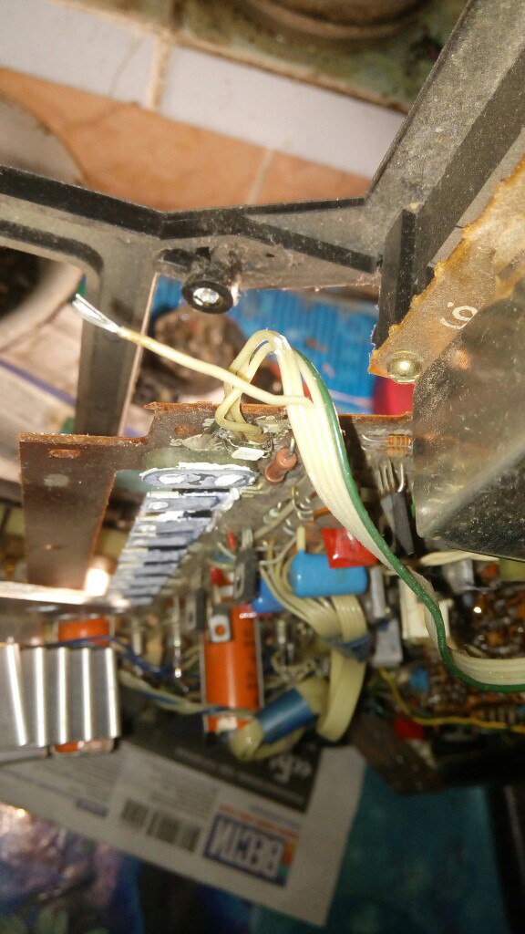

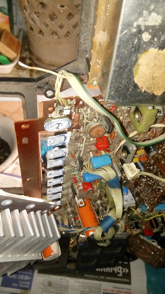

Ребят такой вопрос вобщем регулируется только низкие частоты а все остальные нет.С эквалайзера выходит широкий шлейф заходит в термоблок и выходит короткий который идет к выходным транзюкам.и вот там оторван один провод белый.а куда шел так и не понял!ибо такое уже ко мне и попало ни концов не запаек нету .подскажите куда его всунуть)фото приложу чуть позже

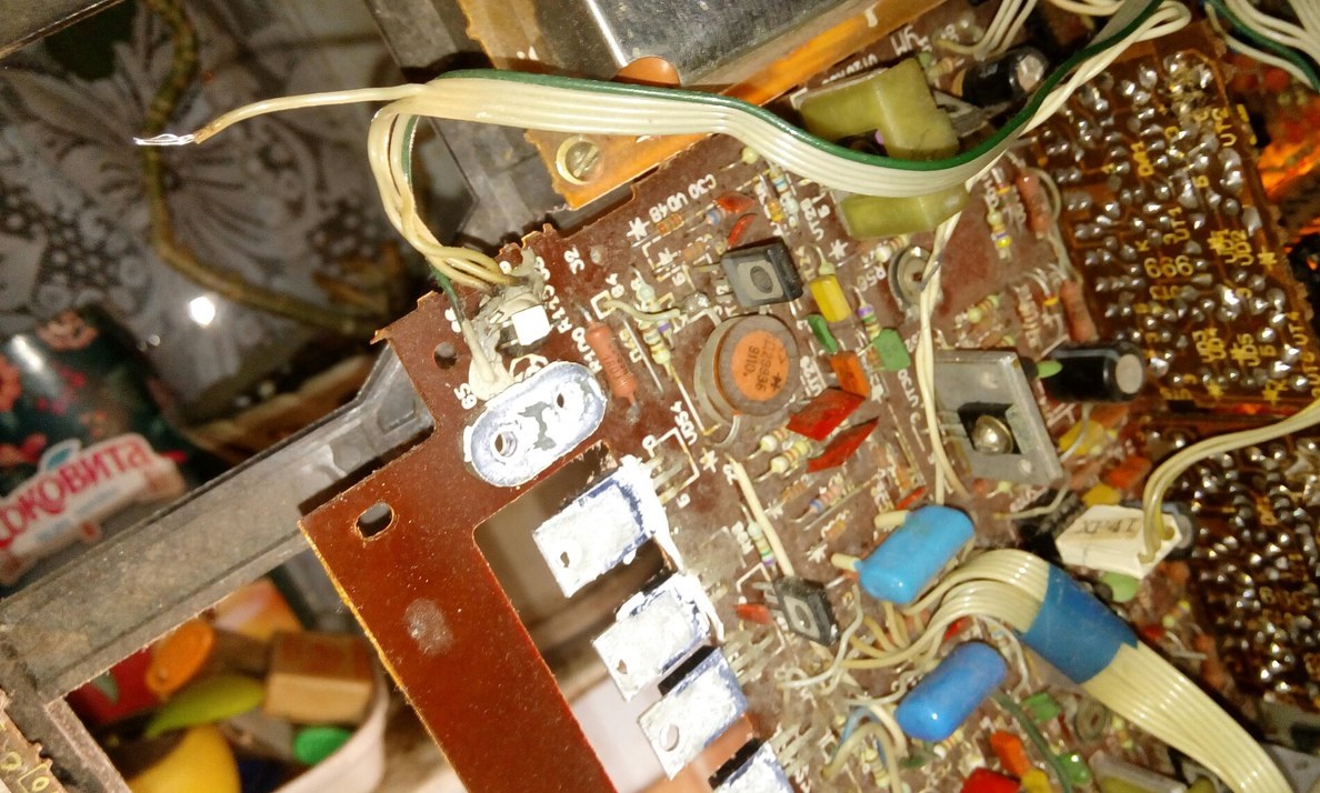

вот еще одно фото

snkmen, Дык подымай схему и смотри, думаю схемка лежит в свободном доступе, нам что ли ее искать?

snkmen, Назови нумерацию откуда приходит весь шлейф.

Ты от грязи очисти плату и что за разъем черный, номер и потом, где на усилке приходит шлеф, там контакт 32 незапаяный?

snkmen, На темброблоке скажи номер разъёма с которого идёт оторванный провод

Неужели он не может посмотреть на УНЧ с какого отверстия он отвалился.Провод в связке с другими,длина подпайки маленькая.

Это вобще оказалось не то((( это датчик температуры радиатора сам провод шел на землю) с тембро блоком была проблема на самом блоке сопротивлений в низу сгорел чиповский транзистор.после замены с аналогичного блока.все заработало!
