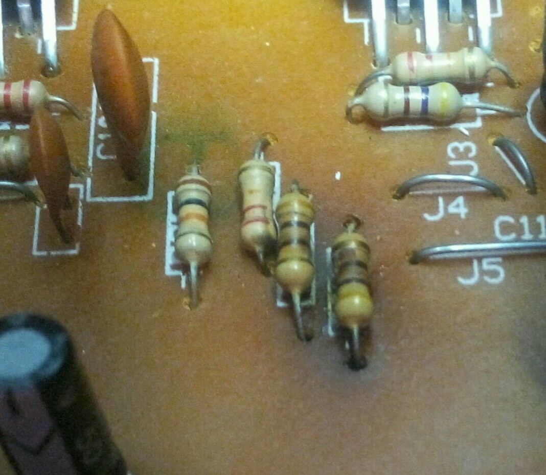

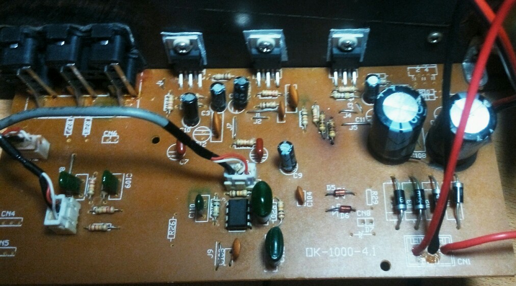

Что с ним случилось: сначала перестал играть один канал, потом начал доноситься гул из колонок, но при этом звук шёл. Решил разобрать.
При осмотре печатной платы, обнаружил что один из трех усилителей TDA2030 раскололся... Почитав в интернете про это, поехал купил три новых TDA2030, перепаял, гул ушёл. А так же на плате увидел почернение возле двух маленьких резисторов. Почему они греются, где найти причину.
Я абсолютный новичок в этом деле, но руки растут от куда надо, паяльник в руках держать умею. Из приборов есть только мультиметр . Сделал некоторые замеры. На всех трёх микросхемах TDA2030A напряжение 17,5 v. Померил и греющиеся резисторы, с одной стороны 17,5в, а вот с другой 5,8в. Должно ли так быть? Хочется самому разобраться и отремонтировать саб! Подскажите с чего начать и куда рыть, чтобы найти причину и устранить её?![/img]

Отследите со стороны монтажа к чему эти резюки привязаны, возможно они в цепи какого то пред-усилителя двухполярного питания. где в своё время стоят стабилитроны, смотрите и логически разбирайтесь

Оно где то так и есть питание операционника двух полярное резик+стабилитрон.
Взять воткнуть туде резики по 1 ватту и закрыть этот девайс--работать будет

Сообщение #8 От 02/06/2018 09:29 цитата
n max писал:
Такое же как и заменяемых--так понятно подмигивание
Есть таблица по цветовым полосам , в инете всё свободно, и судя по фото считать ещё можно, и вполне возможно что они ещё остались в номинале, поэтому стоит поднять ноги обеих резюков, замерить сопротивление и сравнить с таблицей, и если номинал совпадёт, то правильно как сказал вам здесь человек, что нужно будет поставить по мощнее. И подгорели они тогда скорее всего из-за кривого расчёта. (Извиняюсь, пояснение не модератору, не туда вставил)

wladiskarabas, GOOGLE незнает такой фирмы , вы не из будущего случайно ? теперь по теме - если имелись введу токоограничивающие резисторы в стабилезаторе ограничивающие ток через стабилитроны - то причина перегрева резисторов скорей всего завышенное входное напряжение до стабилезатора ! а не безграмотность разработчиков рэа , завышенная сеть 220-250 вольт 90% всех поломок .

wladiskarabas, ты в курсе,что у TDA2030 двухполярное питание. Плюс есть, а как с минусом? Должен быть такой же.
